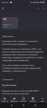

Привет всем. Вопрос следующего характера.. Купил Свечи Метеор SA 440 платина. Все коробочки были запечатаны, типа оригинал. При распаковки и осмотре у одной свечи чуть кривой центральный кончик электрода. Это норма или брак? Стоит вернуть в магазин?
Фото не мое, но смысл тот же.
Ответил завод. Вопрос закрыт.
