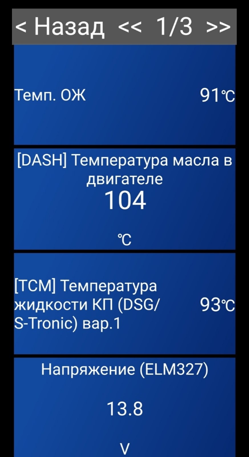

alex323 19 813 Опубликовано: 24 мая 2024 Поделиться Опубликовано: 24 мая 2024 23.05.2024 в 19:59, coronamark2 сказал: На трассе-то? В минус 30 Мне в моем регионе похвастать морозами не получится. Но этой зимой в -16 ехал в соседний Ростов, это около 60 км, так масло грелось до 92 градусов, ОЖ выше 88 не поднималась. Может печка отбирает, я хз. Скорость до 140 кмч, не выше. Летом в таких же режимах движения масло будет 96-98 (если это 0-20, 5-30 накинет градуса 3-4). 1 Ссылка на сообщение
alex323 19 813 Опубликовано: 24 мая 2024 Поделиться Опубликовано: 24 мая 2024 (изменено) 23.05.2024 в 20:29, _AI_ сказал: вот эти ребята делали замер (не на этом видео, но тут тоже немного есть) трасса-город, и у них вышло, что в городе t масла держится ниже t ОЖ, а на трассе масло всегда горячее... Показать содержимое Плюсую. Вот моя довольно бодрая езда летом в Крыму, ехал "на ручке" крутил до 5000, выше смысла нет, CZDA "наверху" не едет. За бортом градусов 30, в машине 4 человека Скрытый текст Молодцы, не блюют Изменено 24 мая 2024 пользователем alex323 Ссылка на сообщение
