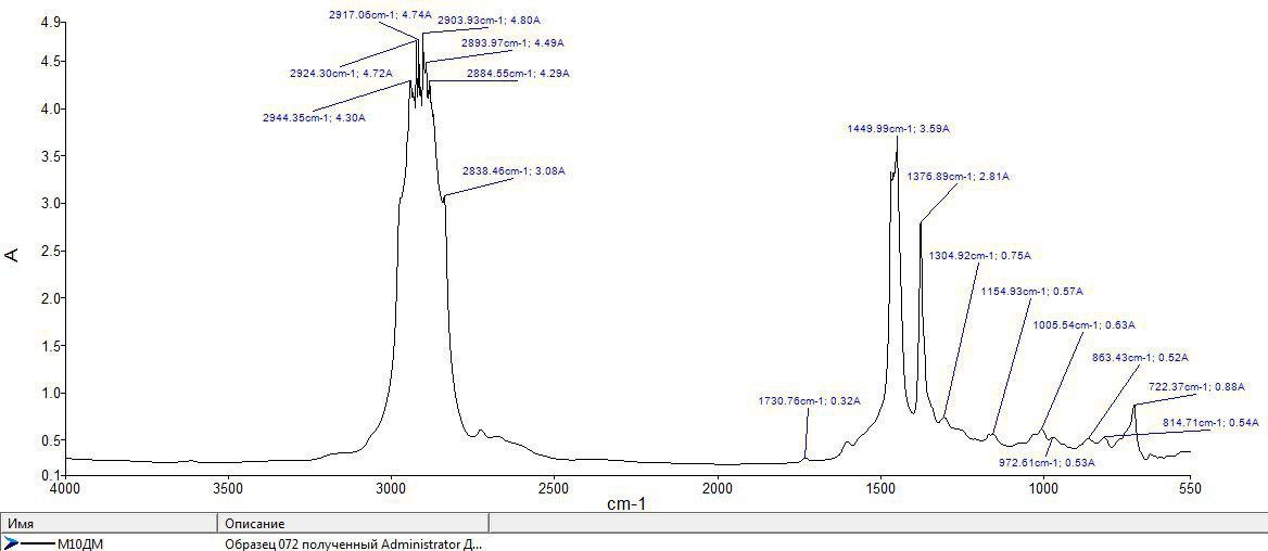

NoName М10ДМ свежее изготовитель неизвестен. За анализ спасибо ООО "Полимериум". Анализ проводился по просьбе подписчика ТГ-канала sever.work.
Образец в лабораторию отправил он же, через форумчанина Дюпелёк. Масло приобреталось на заправке Ридер (розлив) в г. Аксай.
ИК спектр Фурье
Только что, знаток сказал:
как много кальция. :crazy:
Только вот щелочное как-то низковато, для такого количества кальция.
Только что, Alex Ekb сказал:
Там и зола не очень высокая.  Может неправильно померяли. ?
8 минут назад, знаток сказал:
Да, точно, маловата.
зола по идее под 1,7 должна быть
2 часа назад, знаток сказал:
как мало дисперсантов :)
Отлично для мотоблока-культиватора:)
В разные авто отлично заходит и в мотокультиваторы их не превращает))
Зато точно оригинал, хоть и нонэйм. Пакет жирнющий, пускай и не современный, без дисперсантов и молибденов. Вероятно, на сульфонате кальция, потому такое соотношение щелочного к кальцию. Правда, соотношение кальция к золе вызывает подозрение.
А серы то сколько! 1,4% я такого ни в одном масле не видел.
Серы и золы одинаково. Это как может быть?
8 часов назад, знаток сказал:
Счас у отдельных персонажей из ветки минеральщиков должен привстать на такое богатство за так недорого :sarcastic:
2 часа назад, alex323 сказал:
Пусть посмотрят прожарки от Полимериум -))), они-же говорят что база 1гр очищает двигатель -))).
5 часов назад, Dgek сказал:
Тут столько же
