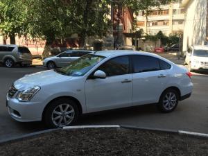

Вот она) моя лошадка белая, тут уже на новых колёсах.post-318-0-51224900-1468663340_thumb.jpeg
моя лошадка белая
получается, ты - принц на белом коне ? )))))
да что то с белом цветном так ) Шкода белая, пассат белый, Ауди белая, альмера белая)
