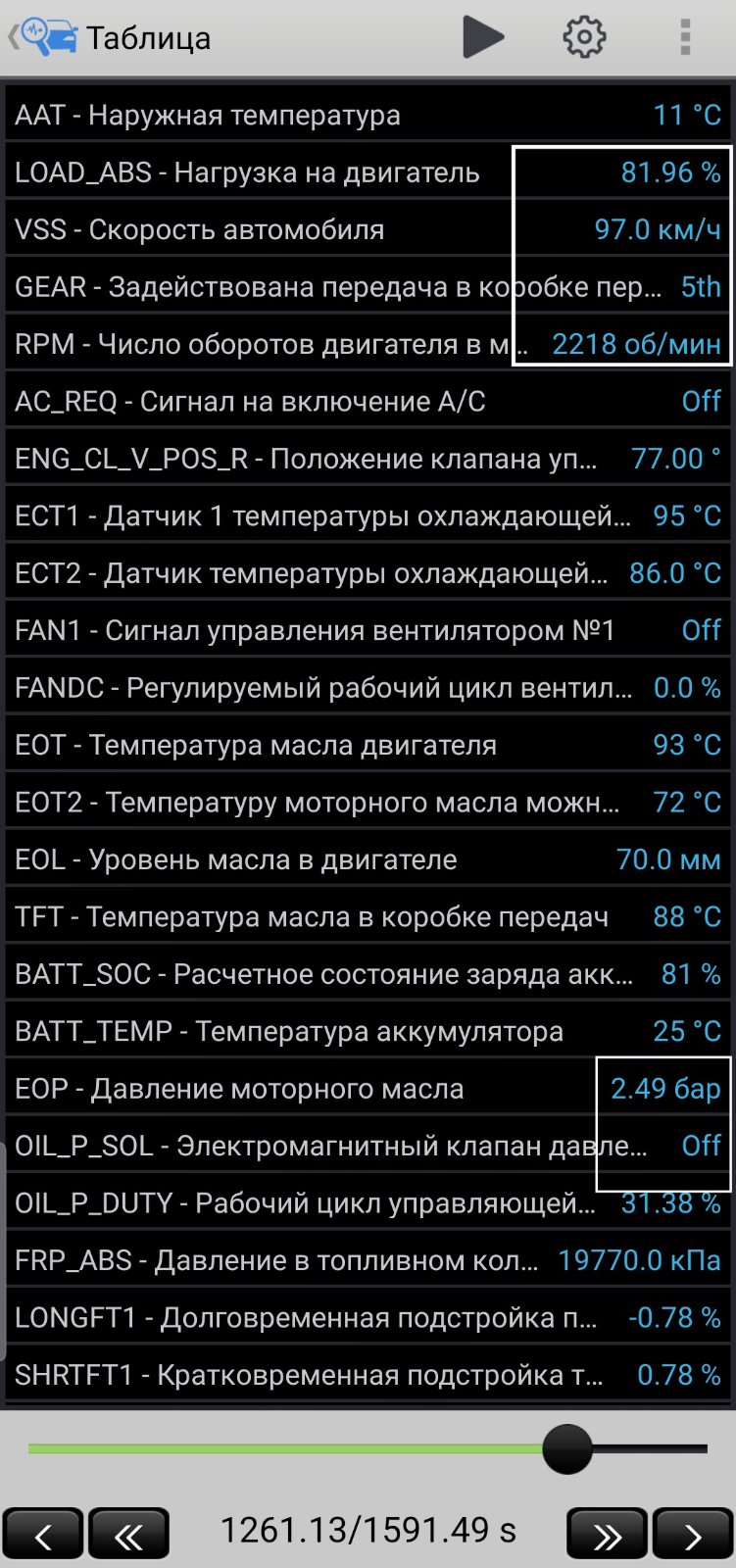

А ничего, что насос стал крутиться быстрее?)
Датчик давление имееться, какое фактическое значение на хх и на трассе?
У Мазды скайактив Мы можем лить любое масло по мануалу, а давление ограничено 1,5Бар.;)

12 минут назад, zolol сказал:
Вопроса не понял. У меня машина в аватарке указана. У моего мотора двухступенчатое регулирование, 2 и 4 бара.
16 минут назад, zolol сказал:
В семье СХ-5-я мазда 2,5 тоже есть, красненькая такая) Я тоже за нее (мазду) радуюсь)

3 часа назад, Balbes_ сказал:
В аватарке нет ничего про давление, забыли наверное подписать.

7 часов назад, zolol сказал:
Да, действительно, не написал. Идет обсуждение вага и тут бац...у меня ступор, но вроде я справился и вам ответил),
НО... подумал, что видимо вы тоже забыли написать, что ограничение 1,5 бара у любого по вашему мануалу масла это на ХХ)
20 часов назад, Flashback сказал:
Мы с Норметом уже это обсудили и не нашли противоречий. А Вы можете обратиться в SSP по двигателям Ген3Б и показать мне в каком месте у насоса с переработаны передаточным отношение и меньшим количеством лепестком должно быть ниже давление.
Мне показалось, что вы должны знать, в каком месте, раз не нашли противоречий
Разве такое забудешь:
2-я строчка  это нагрузка на двигатель  по расходу возздуха, возможно используеться блоком abs
Через 1 сек:
Изменено пользователем zolol
