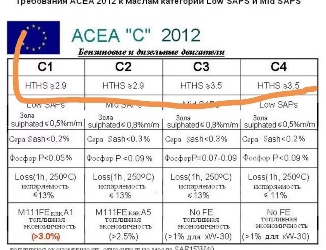

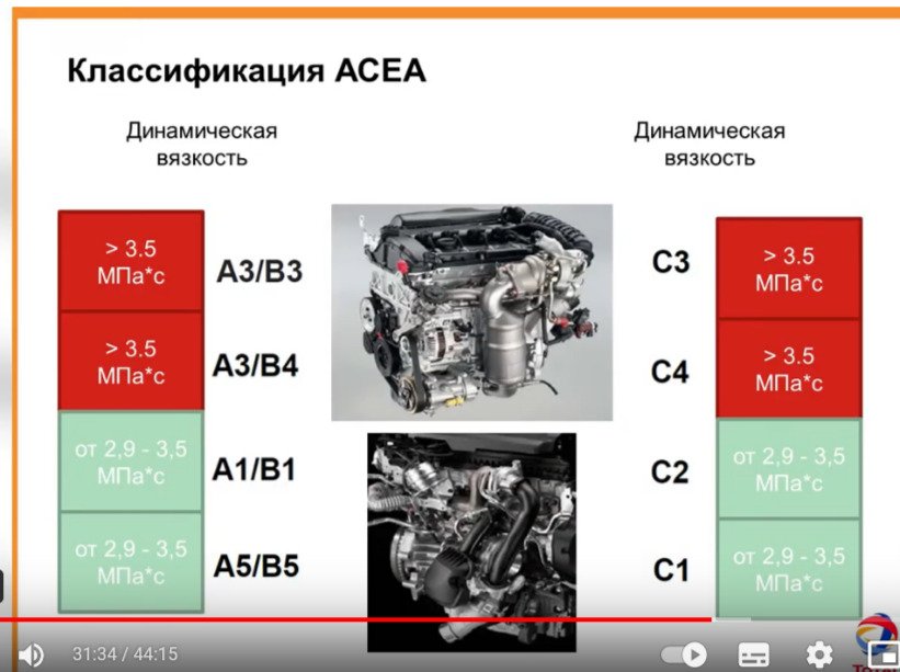

нашел ...ну почти что С2
Изменено пользователем igorkzn
3 минуты назад, igorkzn сказал:
С2 - это тридцатки с HTHS > 2.9, а C5 - двадцатки с HTHS > 2.6
Ну а C6 - это как C5 + API SP (по смыслу а не по тестам)
Изменено пользователем Styler
