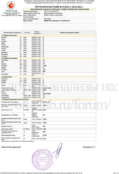

Rowe Essential Multi LLP 5W-30 свежее за анализ спасибо Многоборец, Реальный, alex e21.
Образец для анализа закупал и отправлял Многоборец.

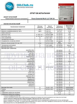

Масло заявлено как: API SN/CF; ACEA C3; BMW Longlife-04; MB 229,51; VW 504/507.
ИК спектр Фурье говорит о том, что масло на основе гидрокрекинга + скорее всего немного ПАО. (хотя по характеристикам может оказаться и GTL).

Сукцинимидный пик отсутствует почти, непривычно такое видеть в с3 504/507
Термостабильность конечно бешенная у масла, будто Rowe GTL базу использовал. :) Но ни одного MSDS нормального не нашел.
Пакет вообще не узнаю. Lubrizol с молей? Pxl? Конструктор? Непонятно.
Сукцинимидный пик вообще около нуля - дисперсантов нет или другой вид? Непонятно.
у меня даже мысль возникла сначала, что это какая то подделка (дисперсантов нет, вязкость 40С высокая, пакет неузнаваем). Но потом если посмотреть на остальные параметры, вспышка, NOACK, зола, сера, вязкость 100С  - какая то больно хорошая подделка :)

Вспышка , noack , tbn и сера вообще какие то чемпионские
21 минуту назад, Многоборец сказал:
тбн высокое, но не чемпионское.
может быть тАн? Кислотное реально низкое.
(Да и сера тоже низкая, но не самая-самая)
Вспышка и НОАК тут да - ломовые)
З.ы. "Стопроцентно ошибка лабы! Так не бывает! Вы всё врёти!!!" :sarcastic:
Физико-химические характеристики косят всех наповал по всем параметрам.
Масло для горячих немецких моторов найдено.
На пакете Lubrizol + отдельно MoDTC - это масло быть не может, так как у Lubrizol ИК спектр показывает пик 1706 = 0,56, а здесь 0,34. Да и кальция здесь 2200ppm, а у Lubrizol 1800-1900ppm.
Если представить, что это Infineum P5706 (который API ILSAC) просто в уменьшенном содержании, тоже по ИК не сходится, там 0,42.
Не знаю, нет у меня вариантов. Что то новое, либо что то самодеятельное. Основной вопрос. У всех ACEA C3 от Oronite, Infineum, Lubrizol, Afton большое количество дисперсантов 0,46-0,55, а здесь 0,34. Что за Longlife такой?
Ой....
А где в этом масле присадки? Может быть господа из Rowe что то изобрели, а может быть кто то вместо них что то изобрел? Почему то  низкие пики в диапазоне 800-1400, которые у других масел с одобрением VW 504/507 выше. А пик в зоне сукцинимидных дисперсантов вообще пошел куда то погулять. Этот ИК спектр очень похож на спектр масла KSMG, которое недавно тестировали, тоже VW 504/507. Только вот в Rowe еще и дисперсанты потерялись.
