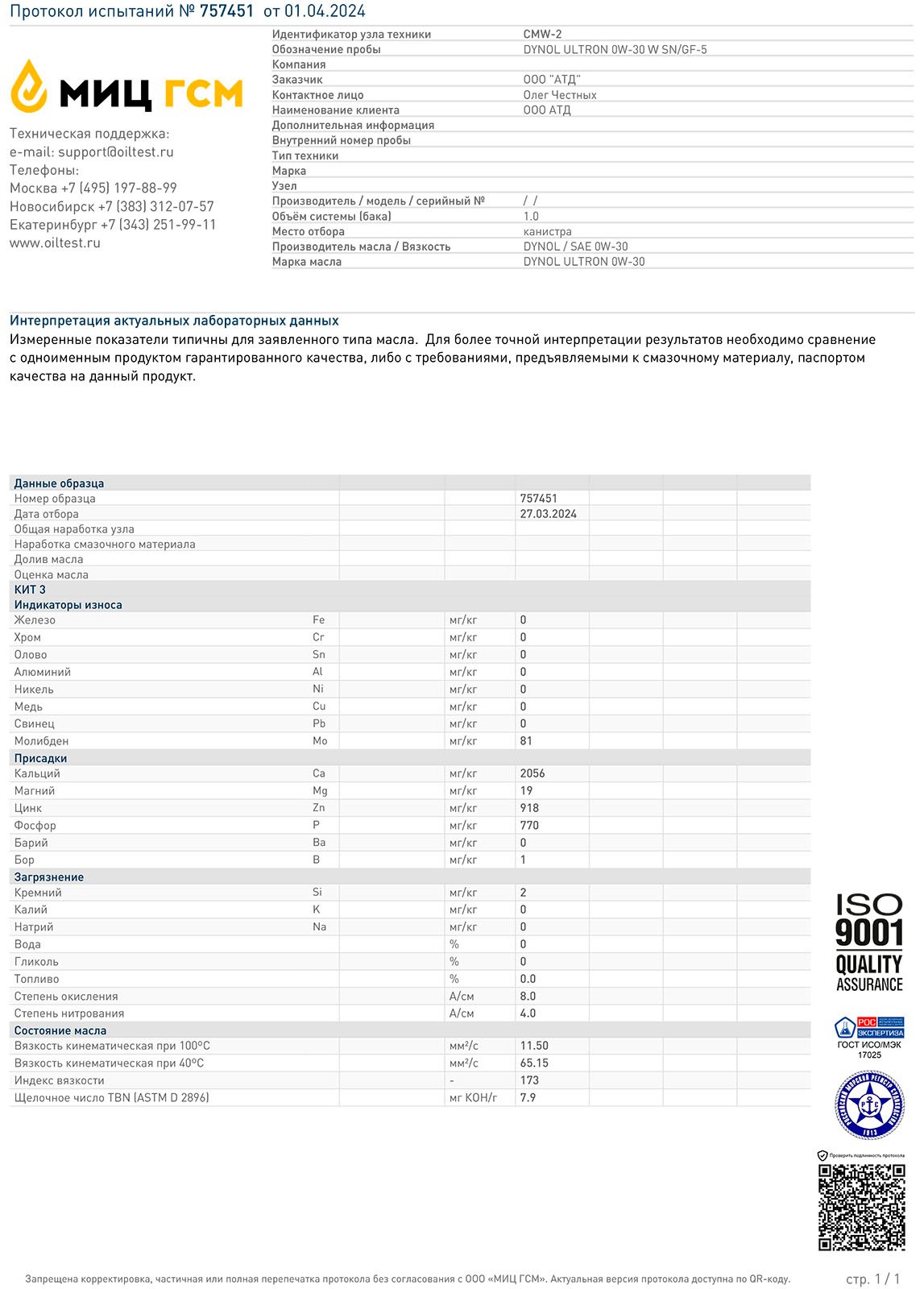

Honda HTO-06, Chrysler 6395, GM 6094M вот это здесь по моему совсем лишнее :) А так с виду нормальное масло, правда параметров в анализе мало, что бы понять что оно точно нормальное, но то что есть вязкость, щелочное - внорме.
CCS  будет 6700  а PP -35 при таких параметрах. Для Турции это нормально   .
Опять всё  спецификации вкучу. Хоть кол на голове теши.
Если посмотреть в те же сводные таблицы, у масел ACEA C3 вязкость 40 бывает и 68-70cst. А здесь 65. Вроде бы не должно такого быть. :)
4 минуты назад, torcon сказал:
Здесь же С2/С3. )
знаток ну по сути это ACEA C3 с  HTHS ровно 3.5, что удовлетворяет и ACEA C2 с требованиями от 2.9 до 3.5. :)
torcon ACEA C2  требует HTHS не менее 2.9, верхней планки нет (вместо неё тест по топливной экономичности).
MrPancake точно! там же верхней планки нет. Запамятовал и спутал с ACEA A5/B5 где от 2.9 до 3.5...
То есть HTHS может быть 3.5 или 3.6.
21 час назад, torcon сказал:
А JASO DL-1? :)
Анализ ни о чем ....
Заявленная С2/С3 , а Серы даже не показали :D
Или люди совсем не понимают что делают в анализах , либо ....
Ps - надо было вообще одни ВИТАМИНЫ и минералы выкатить +))))
По идее топовая линейка должна быть у производителя, т.к. нулевка.
А пакет присадочный без Бора , да и магния там нет.
На чем сварено то тогда ? На старых кальциевых пакетах ( чего не видно ) или на Китае :
Special for Russian?
И опять же ...нулевка без ИК спектра - какой смысл ?)
Изменено пользователем Fujik
