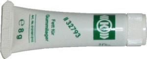

Розничная упаковка 100г в природе существует, но где купить - непонятно:

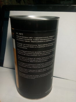

По случаю приобрел данную смазку в килограммовой банке! Однако не нашел на самой банке ни даты выпуска, ни срока годности!
Банка запечатана. Единственная надпись на этикетке с датой "Printed 10.02.2016" и все!
Где то в MSDS встречал что срок годности 36 месяцев. Это с даты производства или даты вскрытия?
В любом случае одного килограмма хватит надолго. Даже если усиленно мазать элементы тормозов и электрические контакты каждый день.
36 месяцев - это гарантийный срок годности смазки до ее применения при соблюдении условий хранения . Поскольку масляная основа данной смазки имеет очень  приличную окислительную стабильность , то при хранении смазки при температурах около +5 С в закрытой банке Вам ее может хватить примерно лет на 10 ....Данная смазка это весьма интересный продукт как для направляющих пальцев тормозных суппортов и тормозных цилиндров , цилиндров сцепления , так и для различных кольцевых уплотнений и манжет , для ножевых электрических контактов .
