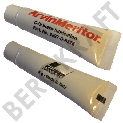

По моим данным среди аналогов,которые "бьются" в инет-магазинах для смазки II32793 Knorr-Bremse 8 g / Kluber Syntheso GLEP1 - действительно являются именно смазкой Kluber Syntheso GLEP1 только следующие - p/n0210404100 BPW/Z000046 Knorr-Bremse - 400g/2992382 Iveco - 5g/2297D8376 Arvin-Meritor ....Смазки под брэндами Bergkraft/Zetex/Errevi - это минеральные резьбовые антипригарные составы,предназначенные для обслуживания барабанных тормозов грузовиков и В ПАЛЬЦЫ СКОБЫ СУППОРТОВ ЛЕГКОВЫХ АВТО ИХ ПРИМЕНЯТЬ НЕЛЬЗЯ !!!!! (Не забываем сказки Александра Сергеича Пушкина "...не гонялся бы ты поп за дешевизной")..Синтетическая смазка объемом тюбика 65 грамм импортного производства стоимостью в пределах 200 рублей НЕ БЫВАЕТ.Не нужно обманываться на этот счет.
