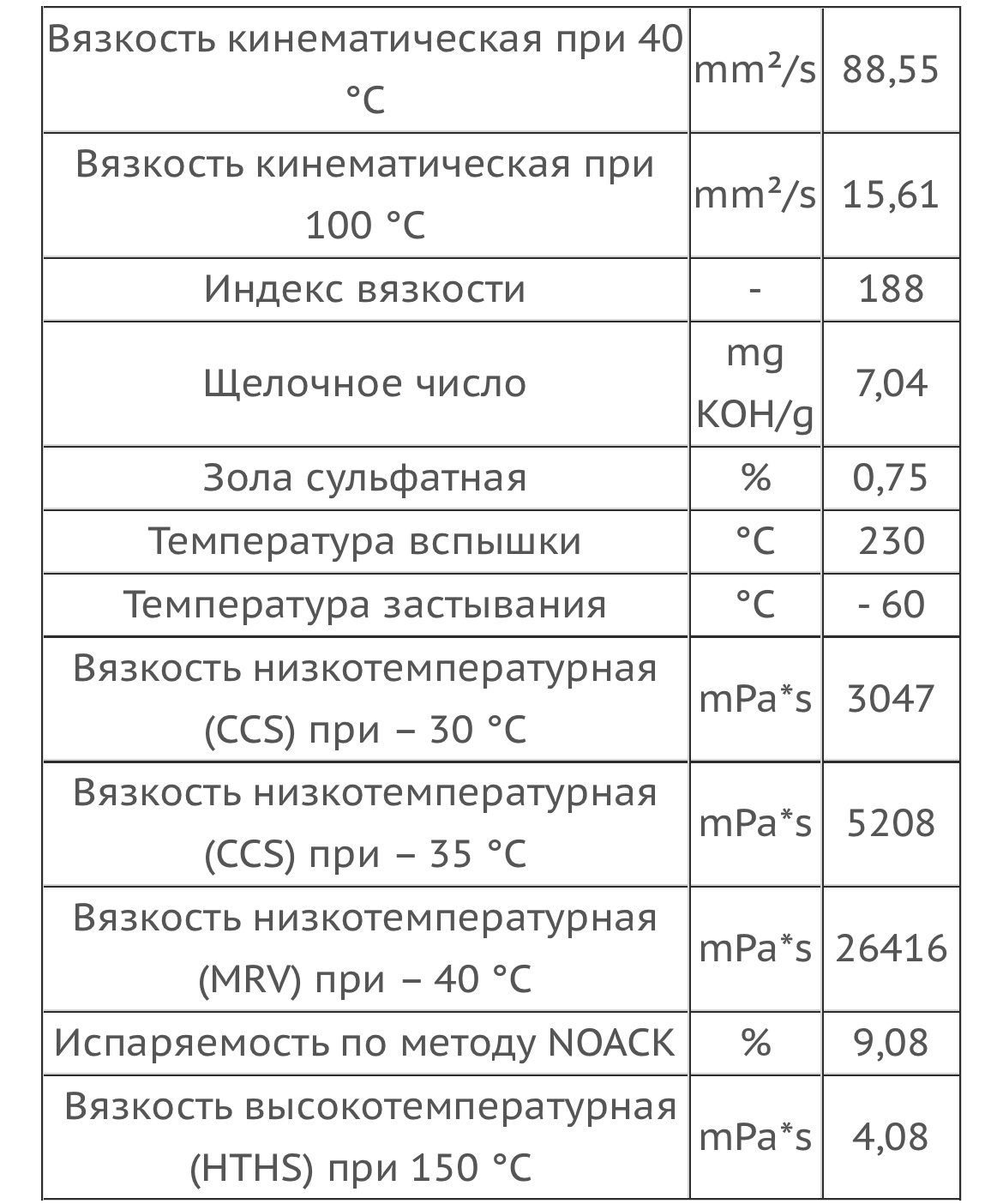

28 марта 20242 г Автор 14 часов назад, torcon сказал: Стас 2001 в полнозольник считаю уходить не стоит - даже если нет DPF сажевика, конструкция двигателя тоже решает - не зря CJ-4 рекомендуют. Лить либо API CJ-4, либо еще лучше CK-4, либо ACEA C3 5W-40. По поводу Exline хорошее масло, но можно и кряк - не бойтесь его... как считаете такое зайдет?
29 марта 20242 г 6 часов назад, Стас 2001 сказал: как считаете такое зайдет? Зайдет и выйдет Что это? Среднезольник SAE40 (вписывается в 0W-40), вероятно на ПАО. Надо ли такое в ком.транс? Летом вряд ли такие низкотемпературные характеристики нужны будут.
29 марта 20242 г Автор 2 часа назад, Pavel_NSK сказал: Зайдет и выйдет Что это? Среднезольник SAE40 (вписывается в 0W-40), вероятно на ПАО. Надо ли такое в ком.транс? Летом вряд ли такие низкотемпературные характеристики нужны будут. А при чем тут ком транс,физические процессы при работе двс везде одинаковые?Ну или чем отличается 2.5 литровый мотор на газели от того же мотора скажем на внедорожниках фотон с котророго он по сути и был взят,? Там вообще до 0w30 в рекомендациях.Кстати половина масел ck-4 плюс минус так же выглядят,а стоят не дешевле,а брендовые даже дороже. Чистая синтетика принципиальна при выборе. Поэтому и интересуюсь. спасибо и за ваш ответ Изменено 29 марта 20242 г пользователем Стас 2001
29 марта 20242 г 26 минут назад, Стас 2001 сказал: А при чем тут ком транс,физические процессы при работе двс везде одинаковые?Ну или чем отличается 2.5 литровый мотор на газели от того же мотора скажем на внедорожниках фотон с котророго он по сути и был взят,? Там вообще до 0w30 в рекомендациях.Кстати половина масел ck-4 плюс минус так же выглядят,а стоят не дешевле,а брендовые даже дороже. Чистая синтетика принципиальна при выборе. Поэтому и интересуюсь. спасибо и за ваш ответ Мотор, может и не отличается, но, определённо, отличаются условия его работы.
29 марта 20242 г Популярное сообщение 1 час назад, Стас 2001 сказал: Чистая синтетика принципиальна при выборе Зимой да, и то если запуски в минус 40 и ниже. В остальном она ничем не лучше гидрокрекинга. Отложений не будет на гидрокрекинге если масло нормальное и интервалы вменяемые. Совсем не будет! Зашита от износа? Очень спорный вопрос и не в пользу ПАО ПАО имеет плюсы, никто не спорит, но имеет и существенные минусы (растворимость присадок и загрязнений, полярность, защита от износа, влияние на РТИ) В общем, можно и свинью трюфелями кормить, хуже не будет, лучше тоже. У Вас тюнинг мотор? Нет вроде, и на других авто тоже вероятно, Вы часто эксплуатируете на оборотах свыше 7000? А они у Вас вообще так крутятся? Вы часто перегреваете масло свыше 120 градусов? Хороший вопрос )) ответа не будет я знаю, так как термопары и будильника нет. Ну тогда зачем в Газель ПАО, да еще 0W-40 (предположительно, по характеристикам) с кучей загустителя, который совсем пользу не приносит, больше вреда от него. Почитайте темуhttps://www.oil-club.ru/forum/topic/1759-pao-vs-gidrokreking/ Там найдете и сторонников и противников ПАО, а выбор всегда за Вами.

29 марта 20242 г Автор Короче. Понятно что ничего не понятно. Надо тестить, и выкладывать анализы)) вот) Изменено 29 марта 20242 г пользователем Стас 2001
