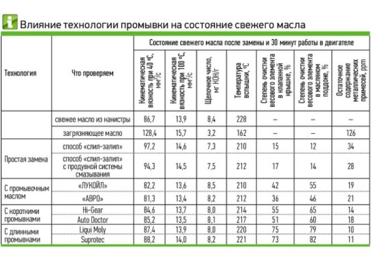

Статья "За рулем" http://www.zr.ru/archive/zr/2013/09/promyvaniie-zhieludka
Как меняется состав свежего масла после его замены, в зависимости от того что было залито до этого и от способа замены.
Изменено пользователем roxi
@roxi, нет статьи,пишут только с их разрешения
Да вроде всё нормально открылось.
