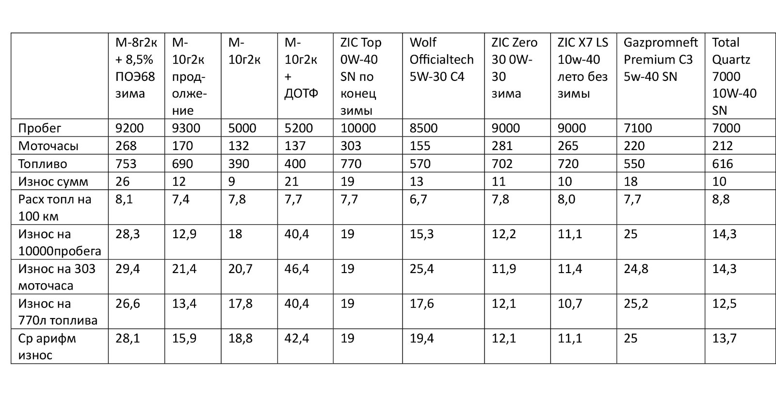

mihail026 , жму руку. Продолжаю табличку. Уже понятно, что с накопленным объёмом данных уже надо корректировать подход к её составлению. Как минимум, включить учёт сезона. Второй раз эстеры дали увеличение износа. Но пока непонятно: это действительно увеличение или они намывают металлы из предыдущих отложений?

13 минут назад, Павел-1966 сказал:
Вот кто бы это точно знал. Одни догадки. Продолжаем серию "до выяснения".
