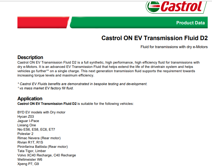

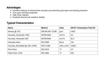

Завод изготовитель рекомендует заливать Castrol ON EV Transmission Fluid D2. Но его нигде нет в продаже. Посоветуйте аналог этой жидкости.

Аналог – любое, у которого:
Похожа вязкость при 40 и 100 грС;
Похожа вязкость холодной прокрутки;
Для аналогичных типов приводов/ трансмиссий.

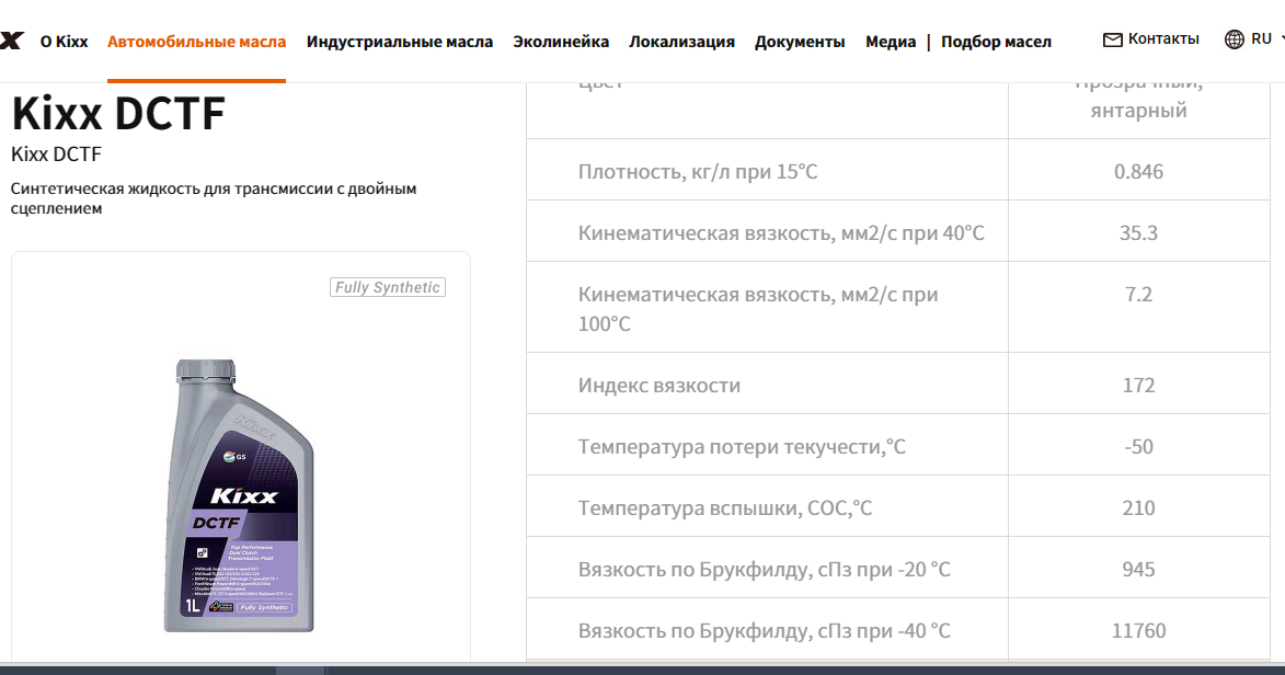

Вот есть вариант с близкими показателями. Только так и не разобрался какое из них более вязкое Castrol или Kixx.
С большими цифрами более вязкое или наоборот?

Близкий - значит практически с такими же значениями, в крайнем случае, отличающимися на 10...15%.
Вязкость при 100грС называется рабочей вязкостью, поэтому при подборе или сравнении ориентируются на неё.
Естественно, чем больше значение параметра вязкости, тем масло гуще.

Трансмиссионное масло EV для сухих трансмиссий
https://www.castrol.com/de_de/germany/home/products/our-brands/automotive/castrol-on/castrol-transmission-ev-fluids.html#accordion_d1
