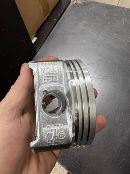

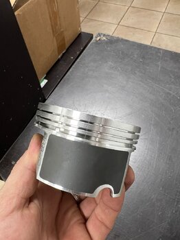

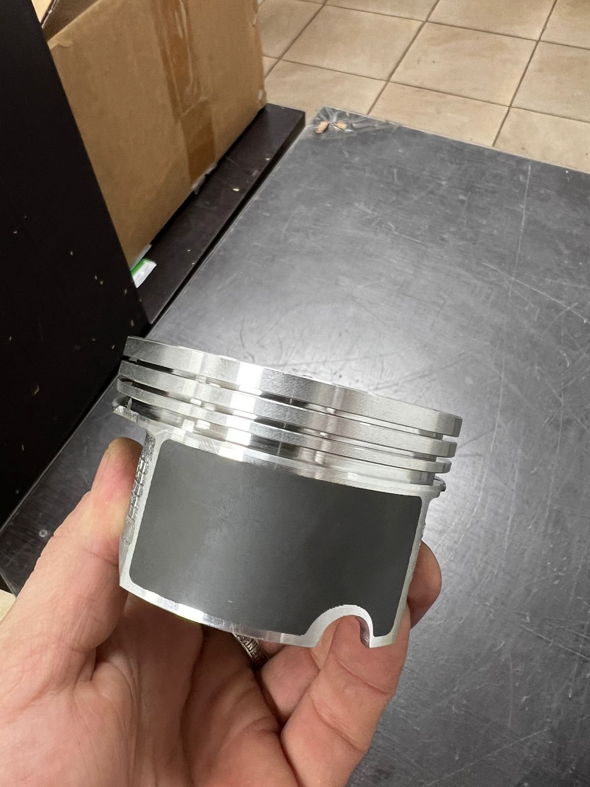

Пробег 320 000 во время ремонта.
Причина попадание масла на холостых в выхлоп. Авто с 2011 года в Беларуси. Я 2й владелец. До меня заливали масло Honda HFS-E 5w30 замена раз в 10 000 км +/-. Я продолжал тоже лить его на протяжении 2х лет. Потом перед ремонтам залил Mobil 1 0w30 esp lv и обнаружил эту проблему. Двигатель полностью откапитален. Расточка, гильзовка, новые поршня от 2го Pilot, кольца, вкладыши шатунные и коренные. И поставили дополнительные форсунки масляные. ( На моторах j35a6 место есть для них в блоке но начали ставить их на следующих сериях моторов)

Там есть фотография где видны поршня, но на поршнях очень маленькие масла каналы и всё практически были закоксованы  кольца были все залёгшие. Каналов где-то на поршне тук 6 а вот на поршнях от второго пилота их четыре вроде бы но они чуть больше
