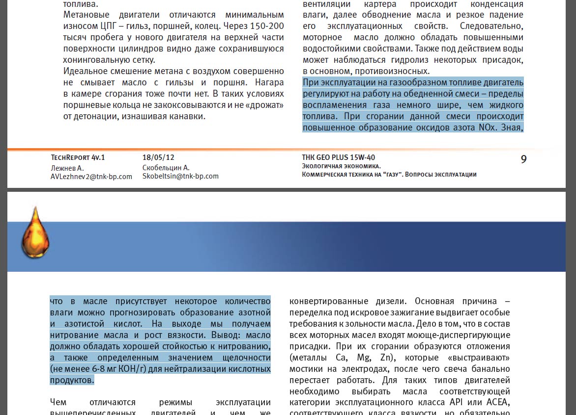

то есть содержание азотной и азотистых кислот
поправка - не кислот, а их солей
Изменено пользователем GReY
... Пробки добили масло - там много моточасов, много простоя на месте и проглоченного воздуха.
Да тут едва больше 250 моточасов, почти азиатская норма, а ты говоришь много. Вот по расходу топлива, тут под завязку. Простой на месте в жаркое время чреват перегревом, а здесь этого нет, поскольку эксплуатация зимне-весенняя, поэтому и масло не окислилось. А холостить на месте зимой - чем опасно? И поясни, пожалуйста, насчёт проглоченного воздуха при стоянии в пробках.
Изменено пользователем igork
@GReY, меня от тебя тресет уже и от твоих заявлений, каких солей? Оксидов NOx? :D Поправил он меня :D
Чего трясёт-то? Нитрование это содержание продуктов, а не самих кислот.
В твоём журнале это закамуфлировано под фразой "на выходе".
