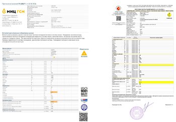

Так и быдло сделано! Анализ был взят одним забором в два пузырька и отправлен в две лаборатории. В пятницу вечером под праздники анализы пришли, но мне разрешили опубликовать только анализ УРЦ (в промежуточном анализе народ требовал: «не верим МИЦ, надо было в УРЦ делать»:D). Два анализа они публиковать поначалу испугались, чтобы не ссорить их с лабораториями, с которыми им ещё работать. Еле объяснил (сам в прошлом военный метролог), что анализы и не должны быть тютелька в тютельку (это как раз и говорило бы о сговоре или подделке). А разница между ними в пределах допустимой погрешности. И вот только что с моими доводами, наконец-то, согласились. Скоро подготовлю и опубликую. И раскроем интригу, есть ли разница между лабораториями;)? Уж очень много на форуме об этом копий сломано.
2 часа назад, torcon сказал:
Тут может МИЦГСМ показала...

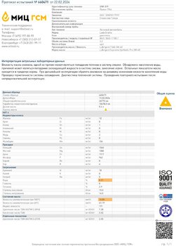

Исполнено. Тот же самый анализ, но в МИЦ ГСМ.
А вот два анализа на одном экране и окончательная сводная таблица.

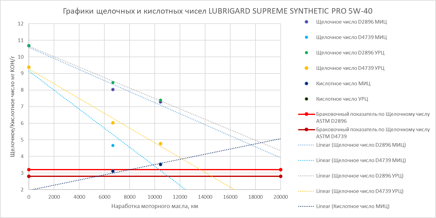

График по щелочным и кислотным числам ниже.
1. Графики щелочного числа по методу ASTM D2896 в обоих лабораториях схожие, что показывает точность метода и воспроизводимость в разных лабораториях. Как мы видим по графику, при использовании браковочного показателя 30% от значений свежего масла - возможный интервал замены в таком случае более 20000 км.
Если рассматривать пересечение щелочного и кислотного числа, то в этом случае прогнозируемый интервал замены 18000км.
2. Значения и графики щелочного числа по методу ASTM D4739 в лабораториях довольно сильно отличаются, что показывает большую погрешность (плохую воспроизводимость) метода в разных лабораториях. Согласно МИЦ ГСМ максимально возможный интервал замены (пересечение голубой и коричневых линий) - около 11000 км.
Согласно УРЦ максимально возможный интервал замены (пересечение желтой и коричневых линий) - около 14000км.
Если рассматривать пересечение щелочного и кислотного числа, то в этом случае по МИЦ ГСМ максимальный интервал - 10000км, по УРЦ - 12000км. Но основные браковочные показатели, которые используются для легковых автомобилей - при достижении щелочного числа 30% от значений свежего масла.
