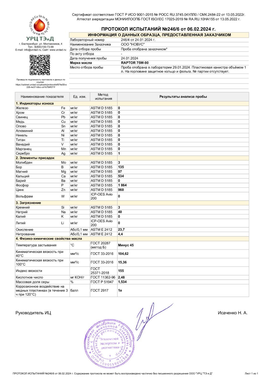

Novus Raptor 75W-90 GL 4/5 LS свежее
товарная партия изготовлена в декабре 2023 г
Масло соответствует спецификациям:
MIL-L-2105D; ZF TE-ML 07A; ZF TE-ML 16D; ZF TE-ML 08; ZF TE-ML 17B; Voith 3.325-339; MAN 342 Type M1; Volvo 97310; ZF TE-ML 16B; ZF TE-ML 19B; MB 235.8

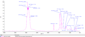

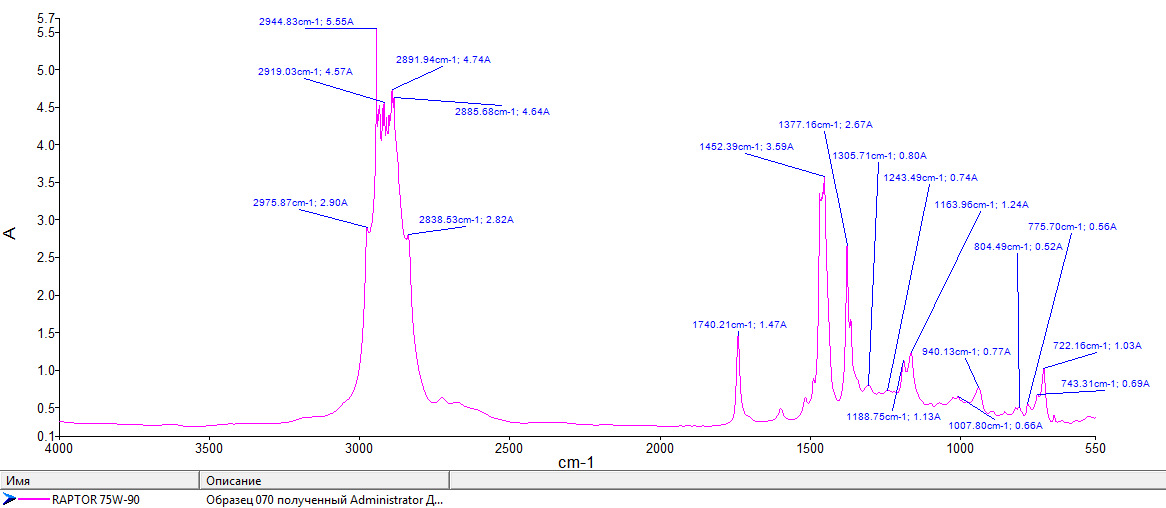

ИК спектр Фурье говорит о том что масло на основе гидрокрекинга + эстеры.

Смотрю, вязкости на горячую не пожалели. Чем обусловлено? Конкуренты обычно меньше делают.
Я если что не против, для чем чем больше хороших жиж близких к 17.5 тем лучше
Изменено пользователем hellopashka
24 минуты назад, hellopashka сказал:
Трансмиссионка должна быть крепкой, что-бы любую нагрузку переварить! )
NOVUS WILD 75W-90 - вязкость немного больше чем RAPTOR 75W-90
3 часа назад, Эльдар NOVUS сказал:
Точно так!
8 часов назад, Многоборец сказал:
Жиденькое.....
15.38 жиденькое?
21 минуту назад, Alex1vu сказал:
15.38 жиденькое?
 Под мои редукторы - да
1 час назад, Многоборец сказал:
Тогда вам нужен лук 75w-90 gl5 у него 16+ по факту это 75w-110.  Или. Castrol red line итп 75w-140, 75w-110. Вот этот novus для 75w-90 выше среднего, kixx geartec 75w90 14,5 где-то
9 часов назад, Alex1vu сказал:
Масло у меня в запасе есть. Используется  и рекомендован 75w90, кстати верхний предел kv100 для него 18.5.
Отсюда вопрос ,  и 75w110 которого днем с огнем не сыщешь, и 75w140?
кстати тм5 тоже есть в запасе
