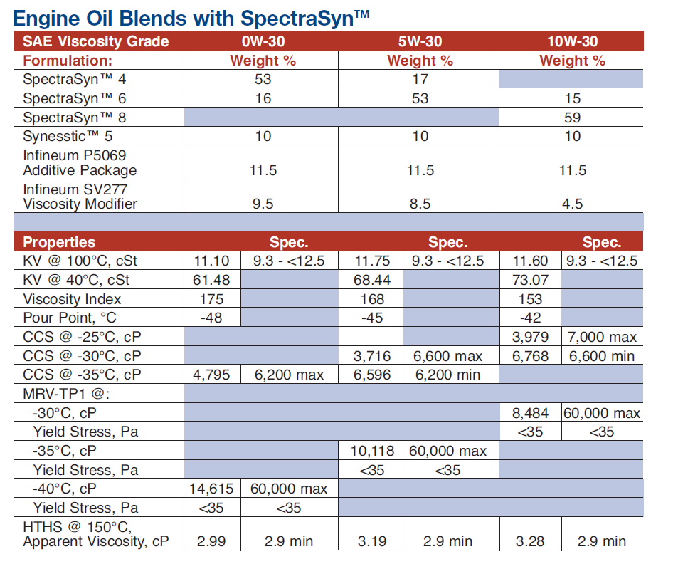

Здравствуйте! Пример рецептур из каталога MOBIL. Как видим, разница в комбинации базовых масел 4 и 6 cst.
0W - это следующая ступень эволюции рецептур моторных масел после 5W, но на рынке, на текущий момент, до сих пор еще находятся в эксплуатации автомобили, в т.ч. и новые, требующие в основной массе масла 5W.
Если грубо, то в 0W мы получаем улучшенные низкотемпературные свойства, но теряем в значениях вспышки и NOACK, соответственно, в рецептурах 5W, все наоборот.
У нас несколько иная комбинация используемых базовых масел, отличающаяся от типовых рецептур, которая позволяет одновременно соответствовать нашим маслам требованиям по SAE как 0W, так и 5W. Я понимаю, что значение CCS при -30С достаточно низкое для типовых рецептур 5W и вроде бы как лучше это значение поднять, чтобы получить лучшие параметры по вспышке и NOACK, но хотел бы отметить, что у  наших масел серии VRS  эти значения соответствуют показателям масел 5W, производимых на типовых рецептурах.

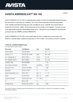

Здравствуйте! Нет, мы не используем в наших рецептурах базовые масла от производителей, которые на этом специализируются. Вот пример такой компании https://www.avista-oil.de/en/company/technology/
Как видно из TDS, использование даже 20% данного базового масла в рецептуре нашего масла сильно скажется на ухудшении характеристик товарного масла по основным параметрам.
Вообще, экономический смысл использования таких масел очевиден только в  применении большого процента их в рецептурах, например, от 50% и выше
