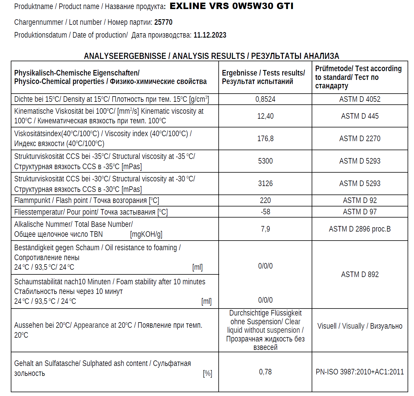

Exline VRS 0W/5W-30 GTI свежее
Состав базовых масел: PAO ±70% + AN 7% + POE 7%
Пакет присадок: INFINEUM P6080A
Модификатор трения: INFINEUM C9455B
157043003_.thumb.png.f5a0c57a05414268404c079b27735474.png  105800006_.thumb.jpg.9bbe55a2a4b252135dcfeb6e6f495e21.jpgEXVRS05W30GTI5L.thumb.jpg.1d0fdeb72a4369679c6268e8b56041a5.jpg  1348555088_EXLINEVRS0W-5W30GTI_5L_T-1.thumb.jpg.f0e72d4c6342177d4bc10f24457858f1.jpg
(описание torcon)
Масло заявлено как: API: SN, ACEA: C3, BMW LL-04; GM DEXOS 2; MB 229.31, 229.51, 229.52; PORSCHE C30; PSA B71 2290-16; VW 504.00, 507.00

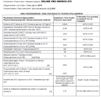

1) Вязкость не соответствует SAE J300 5W-30 и 0W-30. Если посмотреть стандарт SAE J300, у него требование к вязкости 5W-30 от 9,3 до <12,5. (меньше 12.5) А здесь 12.5. То есть, если придираться к мелочам и следовать букве закона, перед нами 0W-40/5W-40. :D Внимание, я сейчас очень сильно придираюсь, по факту мотору плевать на это... В общем, перед нами очень вязкая при рабочей температуре и очень загущенная загустителем "почти 5W-30".
2) Температура застывания экстремальная - 54С - на этом масле не страшно в самые лютые морозы. Нужно ли говорить, что такую крутую характеристику, маслу дали синтетика ПАО + Эстеры?!
3) Exline проходит CCS при -30С и -35С как 5W-30 и 0W-30. То есть по факту является, и тем, и тем. Как 0W-30 это масло обалденное, как 5W-30 - низковязкое - это хорошо при низких температурах, где-нибудь в Сибири, но хуже по термостабильности и угару (не то что бы оно плохое, просто могло быть лучше).
4) Щелочное число = 7,9% - среднее. Как и полагается среднезольнику ACEA C3, который сберегает современные моторы от зольных отложений, сажевые фильтры и катализаторы. В мелко-объемных турбо двигателях ВАГа посоветовал бы это масло на 7500км. В мерседесах и БМВ с огромными картерами 7-8 литров, такое может прослужить и 10 000-12 000км в тяжелых условиях. Все зависит от конструкции двигателя, внимательно всматривайтесь в рекомендации мануала.
5) NOACK испаряемость масс = 9,3% - масло на ПАО синтетике и эстерах, а NOACK у него как у обычного гидрокрекинга ACEA C3 5W-30. Отгадайте почему? :) Смотрите пункт 3). В общем испаряемость хорошая, требования стандарта выполняет, но могла бы быть лучше.
6) Вспышка = 228С - все хорошо, но тоже самое. Крепкая 5W-30 на ПАО спокойно может выдавать 240C. А тут низковязкая 5W-30 с излишним загущением полимерным загустителем. Это я не из вредности, просто это правда. Фанаты и владельцы бренда - не обижайтесь, по другому не умею. По статусу не могу только хвалить и заливать все слюнями и сладкой патокой. Стараюсь обозначить и минусы масла.
7) Это масло чистейшее на золу и серу. Здесь нет сернистой минералки. Поэтому сера 0,184%. Здесь среднезольный пакет присадок, поэтому и сера не высокая 0,81%. Чистое на нежелательные элементы.
8) Пакет присадок содержит органический молибден для снижения трения - коэффициент трения тут действительно снижается в пару раз, чем без молибдена. Много дисперсантов на основе борированных сукцинимидов. Моющие нейтрализующие присадки на основе кальция. Противоизносный пакет присадок на основе фосфора и цинка. Это стандартный западный пакет присадок Infineum + добавили органического молибдена.

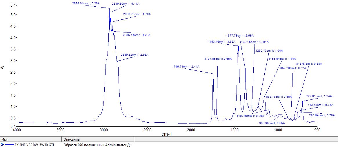

9) Окисление = 48 - говорит о хорошей доле эстеров в составе. Благодаря им масло обладает полярными свойствами, лучше работает с прокладками и сальниками, лучше работает в условиях низких температур. Плюс в масле еще есть алкилированные нафталины, их видно на спектре ИК.
10) Оценка коррозии на медной пластине = 1b - хорошо.

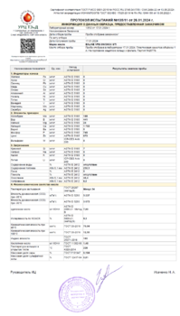

20231110_084342.thumb.jpg.1c9b5c3d2da9fbb0b83fe281723c4e7d.jpg 790191143_.thumb.png.38b98215f15edf5d59a490d3c61a8710.png
ИК-спектр Фурье говорит о том, что масло полностью на ПАО + алкилированные нафталины + эстеры.
Вывод: Премиальная синтетика "на все деньги". Здесь есть и ПАО, и эстеры, и алкилированные нафталины, и беззольные дисперсанты, и модификатор трения, и честный западный пакет присадок. Благодаря этому у масла очень хорошие низкотемпературные свойства. Оно подойдет для использования в Сибири и Заполярье. Чистое на нежелательную серу и золу. Как спортивное, густое, крепкое в плане термостабильности и вязкости 5W-30 - это масло не бьет рекорды. Оно далеко не рядом с "просто" 5W-30 на GTL или ПАО, из-за своей универсальности, но достаточными характеристиками оно обладает. (описание torcon)
Данные заводской лаборатории:
EXVRS0W/5W30GTI1L - EXLINE VRS 0W/5W-30 GTI 1L
EXVRS0W/5W30GTI5L - EXLINE VRS 0W/5W-30 GTI 5L
