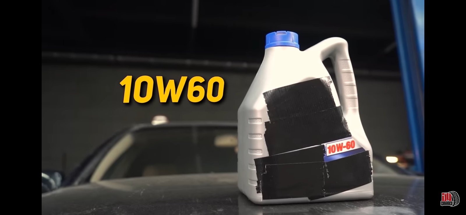

Что скажете об эксперименте? Тут периодически споры велись на тему экономии топлива при разных вязкостях масла. Видео одно и то же, просто ссылки разные вставил чтобы кому где удобно посмотрели
https://vkvideo.ru/video-117717520_456243359
https://www.youtube.com/watch?v=qFQ7OSXAJto
https://dzen.ru/video/watch/678686a442b2493882426e37
Реклама. Видны напряженные наблюдающие лица, которые понимают, что если на  "воде" будет маленькая разница или не будет вообще, то деньги они не получат. ))

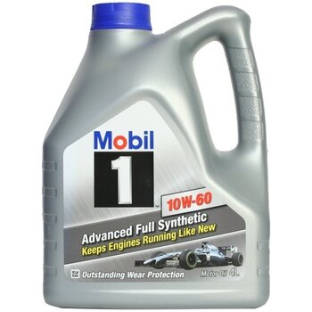

22 часа назад, MeatGrinder сказал:
Вообще вопрос почему авторы видео 10W60 заклеили скотчем, а второе 0w7.5 нет, а М8 тоже заклеили...
Вы как будто не на масляном форуме
IMG_6322.thumb.png.2fafa647db6c86be6076b9353270110d.png    IMG_6323.thumb.jpeg.4c974ab579e705111aa2623c42dc3b50.jpeg
Масло 0W-7,5
https://www.oil-club.ru/forum/topic/90111-honda-ultra-next-svezhee-japonija/
Минералку оставлю знатокам этой ветки

Как интересно... Почему же самое прогрессивное 0W7,5 ,  а для гонок рекомендуют 10W60... :)
