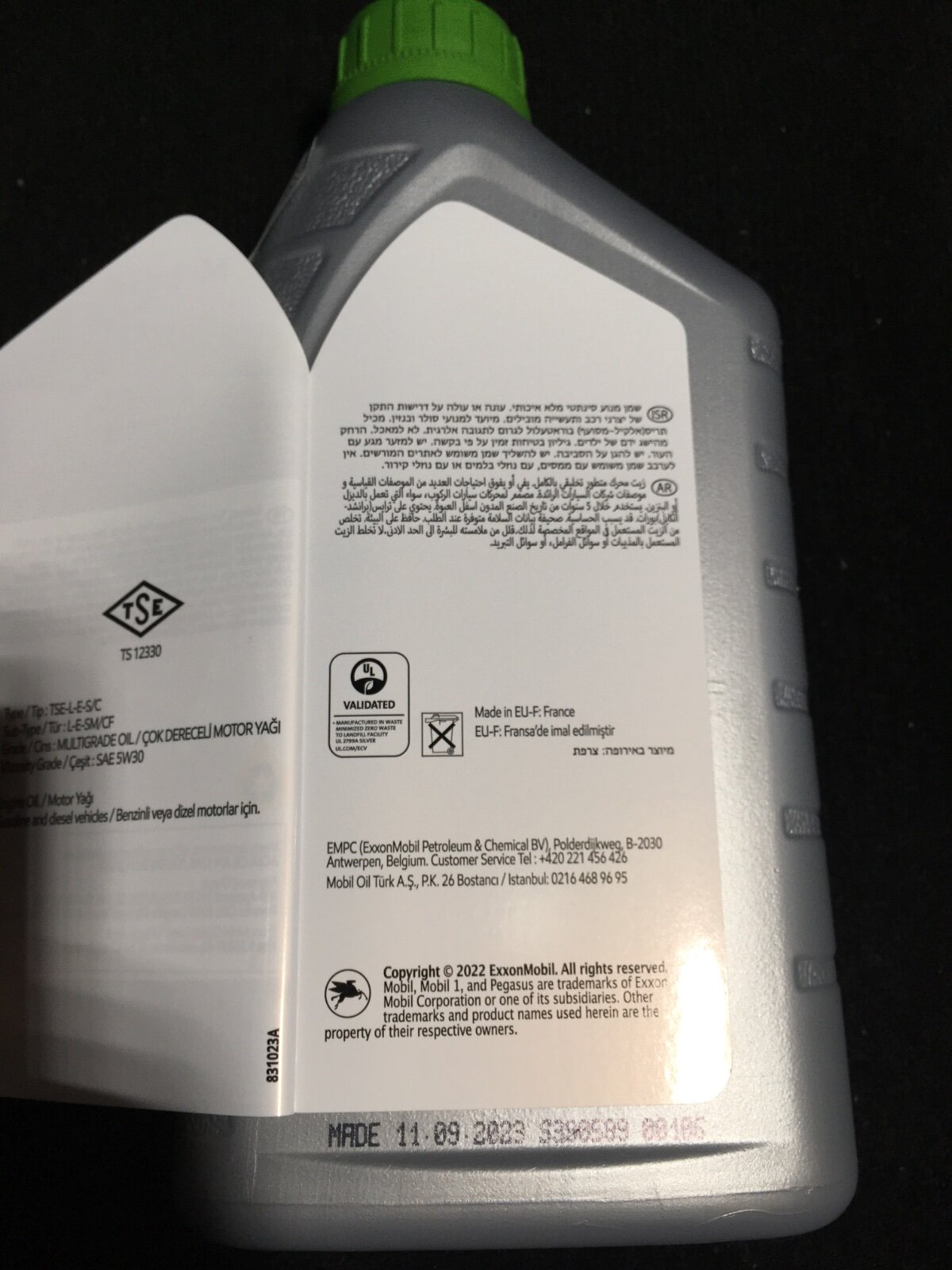

Масло Mobil ESP формула, покупалось у одного из бывших официальных дистрибьютеров.
20240130_101509.thumb.jpg.4c38b81518d3918a3838ca16373fe47c.jpg20240130_101524.thumb.jpg.17dbd8c5fb69ffe6ec3d322b42a1135c.jpg
Заявлено как Турецкое производство. Штрихкод Бельгия. Документы показывают это же.
Передана 1 литровая тара.

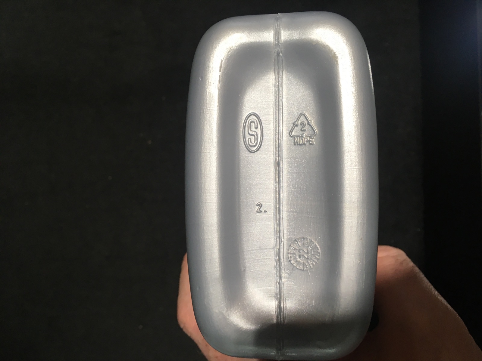

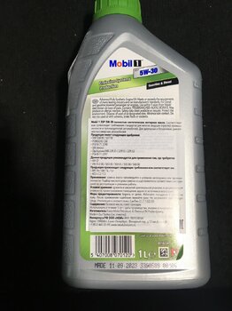

Аналогичная канистра. Производство Франция. По упд Турция. До этого в другом месте брал Францию esp 0w-30, надписи MADE не помню.
Изменено пользователем Paxa
