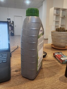

Масло Mobil ESP формула, покупалось у одного из бывших официальных дистрибьютеров.
20240130_101509.thumb.jpg.4c38b81518d3918a3838ca16373fe47c.jpg20240130_101524.thumb.jpg.17dbd8c5fb69ffe6ec3d322b42a1135c.jpg
Заявлено как Турецкое производство. Штрихкод Бельгия. Документы показывают это же.

Сфотографируйте канистру подробно со всех сторон. Если есть ещё не открытая то взвесьте. Сфотографируйте цвет масла и заморозьте не много в обычной морозилке хотя бы при -20 часов на 12. Потом можно вернуться к обсуждению.

Когда просят сфотографировать канистру это не значит что со всех углов! Дайте бэтч код, дно, и в профиль и анфас остальное. Хорошо бы вес в граммах.
makdi067 , да это прошлогодние фотки)
