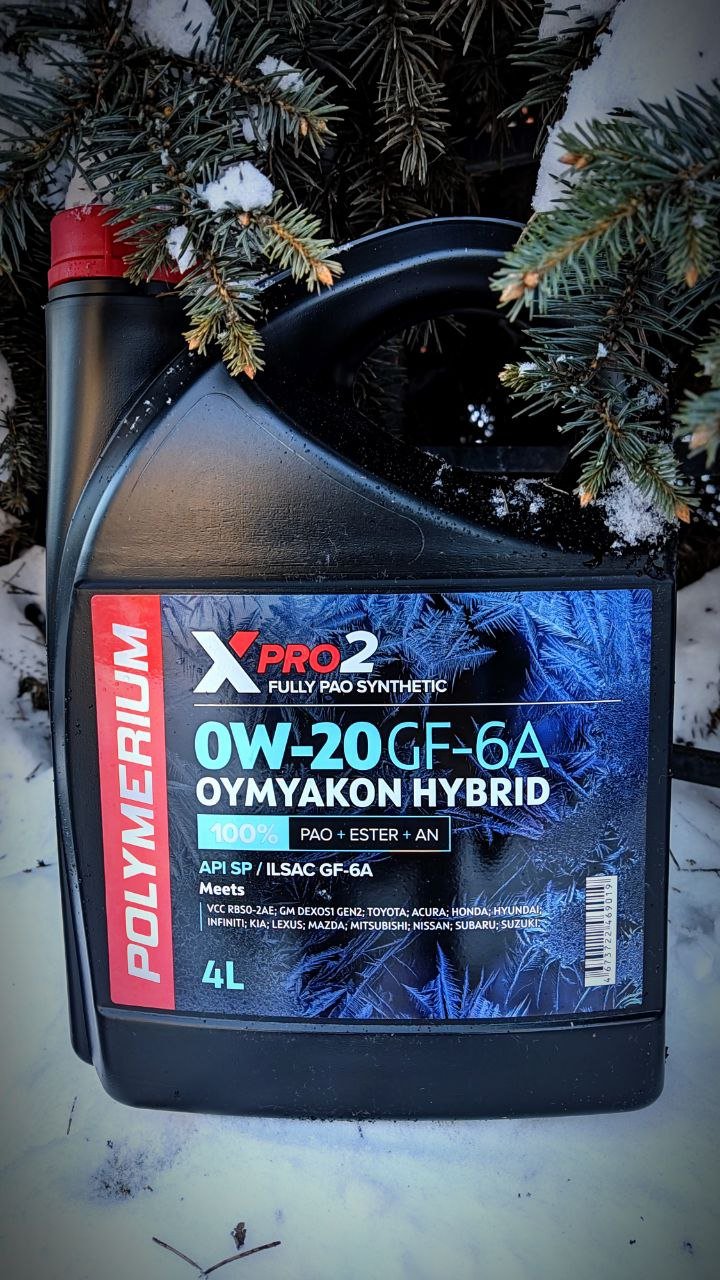

Polymerium XPRO2 Oymyakon Hybrid 0W-20 свежее 2023
1 час назад, Дюпелёк сказал:
Простите, но это масло для чушпанов, НЭНТ:sarcastic:
Но но, я бы попросил не выражаться :sarcastic:
Масло приятно тихое, ну и  в -15 (ниже не было)  масло в бутылке плюхается  практически как при положительной температуре.
2 часа назад, Дюпелёк сказал:
Воу, воу, полегче... Андрей, это масло точно не для "чушпанов".
Откуда такое умозаключение?
1 час назад, steamroller сказал:
надо было сопливых вовремя целовать по 4 косаря:D
Как раз по твоей наводке и взял :good2:
3 часа назад, Евген48 сказал:
3 часа назад, Polymerium сказал:
Данное масло создавалось как универсальное на круглый год
Нормально, в лето самое то:D
Нормальное масло на круглый год для Оймякона, Якутии и других северных территорий нашей страны:good2:
Только что, SL1 сказал:
если использовать по назначению в соответствии с названием
Там в названии ещё слово "гибрид" есть))). Ну и производитель в мануале краток, как тост: 0w-20. Без вариантов.
Неплохо, по молибденчику прям перестраховочка, температуру замерзания бы от минус 65 градусов и ниже и цены бы ему не было. С нетерпением жду отчетов и анализов отработок.
56 минут назад, torcon сказал:
Прикольный низковяз для гибридов. ПАО + эстеры + много сукцинимидов. Для идеала в плане экономичности не хватает вязкости при 40С где нибудь 33. Было бы прям рекордно экономичное масло для гибридов с недогретыми картерами.
Вопрос к производителю. Полимерный загуститель какой природы?
Polymerium прям растет и растет на глазах :good2:
Спасибо, вот да в след партии немножко надо подредактировать, чтоб стало еще интереснее. Загуст тот же самый (ты его видел) ssi5, но растворён он не в и20 или даже vhvi, а растворен в gtl4. Пма пока боюсь, он не стабильным кажется.
6 минут назад, rodof сказал:
Там метод гост. Другим было бы <-60..(вспоминаем тесты где было по 2 метода заморозки) ну и ццс </=3000.. вся текучесть на холоде перед глазами)))
45 минут назад, SL1 сказал:
Белководу презент послал на пробу
Заморозит в якутии дааа..
Только у них же стройка все(не до игрушек), или закончили?
Прайс.. тут сложнее.. я мобилом1 дешевле затаривался
