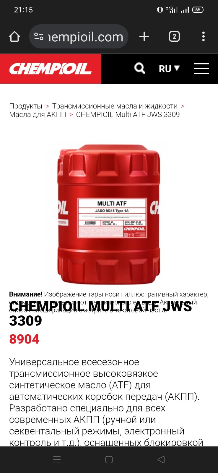

Тыкаю.
Вбиваем в гуголь название жижи, переходим по ссылке на страничку продукта, листаем вниз и вуаля, две стрелочки на мсдс и тдс, надеюсь понятно.
Screenshot_2024-04-26-21-15-00-26_40deb401b9ffe8e1df2f1cc5ba480b12.thumb.jpg.eebfd05e950b5675570a3f0a8cacf80e.jpgScreenshot_2024-04-26-21-15-55-21_40deb401b9ffe8e1df2f1cc5ba480b12.thumb.jpg.0c434aa1c0397b37fdad0623480a5e52.jpg
1 час назад, Евген48 сказал:
и вуаля
там же паспорт безопасности! документ канеш нужный (для Спецов по Охр.Труда:hi:). никаких данных (акромя уже приведённых вами выше) нет.
я то уж обрадовался.. и такой облом!:cray:
3 часа назад, VodilaR сказал:
Так я выложил скрин с мсдс, это и есть паспорт безопасности, в котором есть некоторые данные:pardon:
Если посмотреть тему данного производителя (маннол, чемпиойл), то на его техдоки лучше не ориентироваться, надо тестить.
Изменено пользователем Евген48
