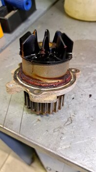

И еще вопрос. Гранта 5 лет, 81000 пробег. Замена помпы. Согласно наклейке на расширительном залит ваш антифриз на заводе. Коррозия в системе. В связи с этим очень слабо верится в 5 лет и 250000 пробега, как указано на сайте. Тем более тот антифриз должен был быть на присадках от BASF, я правильно понимаю? Или теперь рецептура стала намного лучше и такого наблюдаться точно не будет?

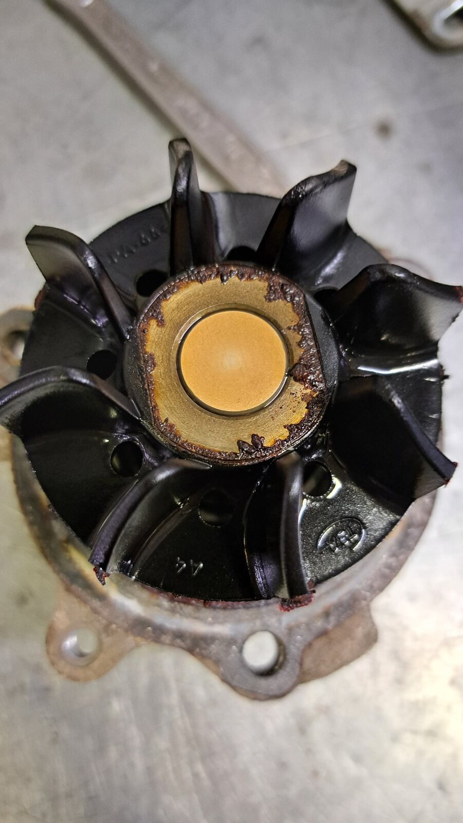

Тут по фото  места для помпы особо нельзя ничего сказать. Дело в том, что не понятно какое состояние было при установке помпы и заливке  антифриза. а вот может убрать антифриз коррозию или нет? В самом блоке там  в ОС то же почти все ржавчиной покрыто.
AliBaba хорошо видны ржавые пятна на фрезерованной поверхности. Помпу ставили и антифриз заливали на заводе. После выворачивания сливной пробки с блока, антифриз не тек, пока не пробил отверткой слой ржавчины внутри. Такое бывает, обычно, только на старых авто, где либо антифриз г-но, либо его не меняли вообще. А антифриз ржавчину, естественно, не отмывает. Он может только замедлить скорость коррозии.
Вот фото блока с весты. Антифриз другой (не феликс), тоже с завода. 5 лет 89000 пробега, все чисто.

Oleg-33
Я про то, что возможно много ржавчины уже была на заводе.

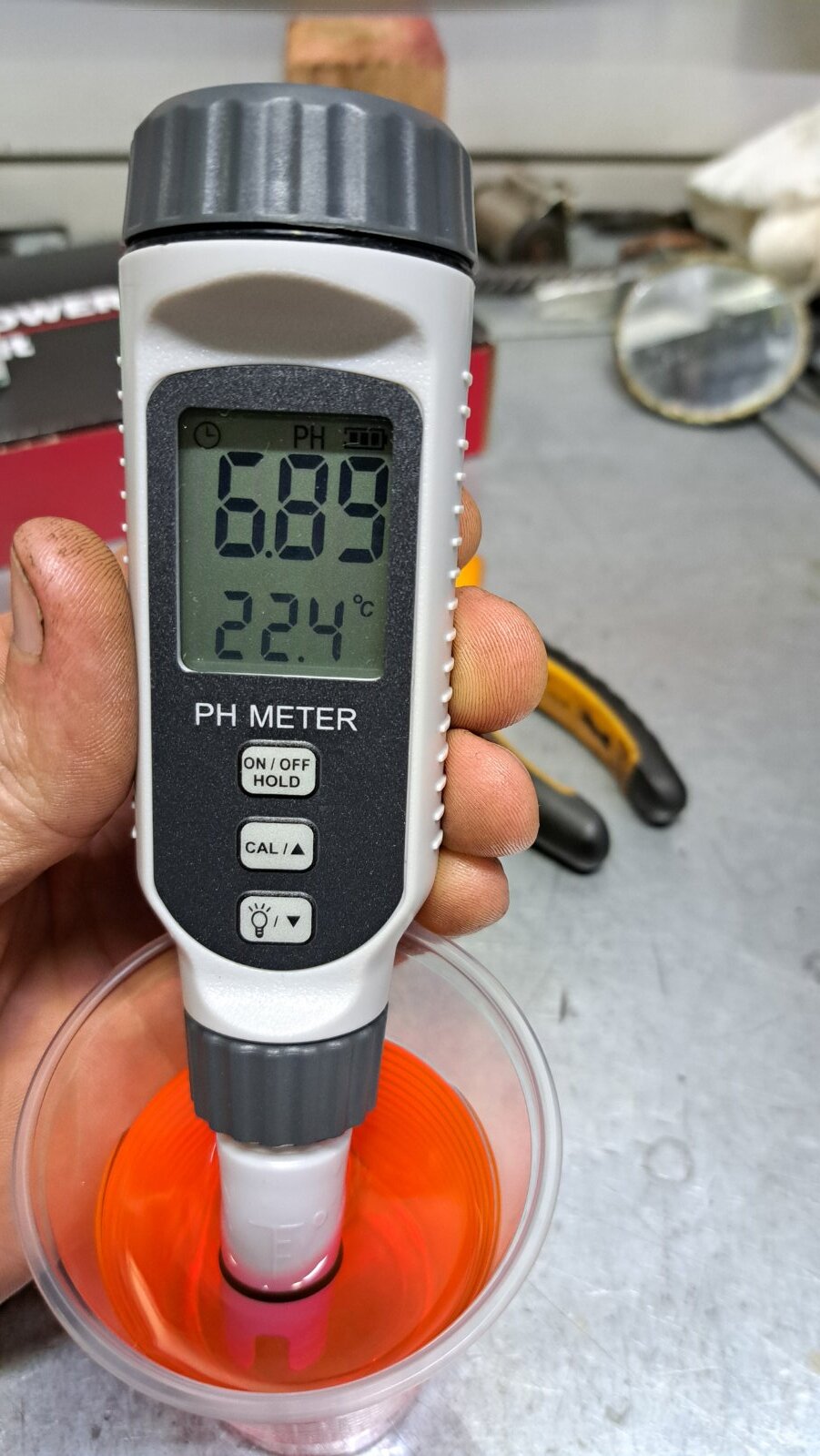

AliBaba ну, знаете, не одну сотню вазовских помп поменял за много лет, не считая разобранных движков. Примерно представляю состояние нового заводского блока. И такой ржавчины там не бывает. Ржавые помпы тоже не ставят. А низкий pH за такой пробег вас не смущает?
