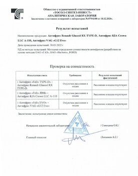

Отсутствие расслоения и осадка, это, конечно, прекрасно, но вы сами указываете, что используются разные ингибиторы. Не будут ли они мешать работе друг друга и не выльется ли это в коррозию системы через несколько лет эксплуатации на такой смеси?

Олег, основным условием возможности смешивания антифризов является их однотипность. Т.е. карбоксилатные допускается смешивать с карбоксилатными, силикатные с силикатными.  При выполнении этого условия «смесевой» антифриз сохраняет свою однородность и ингибиторы между собой «не конфликтуют».
И то, что разных карбоновых кислот и их солей не одна и не 2, и даже не один десяток никак на это не влияет?

Оснований не верить результатам независимой аккредитованной лаборатории в которой сделано 100500 анализов выложенных здесь на форуме у нас нет. Сделайте анализ в другой независимой лаборатории и выложите для сравнения результатов, и  дальнейшего аргументированного диалога. Ну и напомню ещё раз про ваш так называемый тест совместимости - его кроме как "гаражно-колхозным" больше никак назвать нельзя к сожалению, и выкладывать его здесь как минимум непрофессионально с вашей стороны... Ну и тест на коррозию хотелось бы увидеть не как непонятную табличку, которую можеь любой школьник нарисовать, а виде протокола испытаний в независимой аккредитованной лаборатории, а то это выглядит как ещё одна "филькина грамота" по типу теста на совместимость... Мы тут больше привыкли верить документально подтвержденным фактам, а не словесным упражнениям...:unknw:
