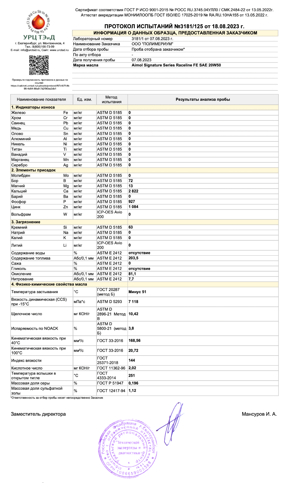

Aimol Raceline FE 20W-50 свежее
Aimol Raceline FE 20W-50 свежее за анализ спасибо Polymerium.

Масло заявлено как: SAE 20W-50
AIMOL RACELINE FE 20W-50 2 л - ARFE24L2
Хороший вызов сделать "Метеор" лучше и дешевле :acute:
НОАК красивый ... Интересно что они вязкость при 150 показывают.
Вязкость динамическая при 150˚С и скорости сдвига 10^6 (HTHS), мПа*с. 5.5
    ASTM D4683
 эстеровое масло
Изменено пользователем Octan A7
 О, закос (название имею в виду) под AMSOIL Signature Series Synthetic)))
Ничего себе тут эстеров как в Redline - окисление 81. Видимо еще и ПАО. Хороший спорт. Молибдена правда нет, этого не хватает для КПД. Хотя при таком сопротивлении вязкости возможно и не особо что-то даст.
Да сам удивился, думал ерунда будет)). По базам круто, но пакет скудноват. И стоит заметить, нет горы zddp

Polymerium ну потому что обычный гражданский пакет использовали, вся ставка на вязкость и синтетику. Это не чистый спорт на вроде Mobil1 Racing 0W-30.
Ты бы выложил ИК спектр то :) Посмотреть что там с ПАО у нас. NOACK 3.8 и вспышка 251С может быть и от кряковой базы при такой густоте.
Минус 51 на кряке не сделать)). ИК не нашёл, просто выкладывал анализы что интересные имеются, это уже давно делалось.
Polymerium кстати да, не обратил внимание на -51C - тогда точно ПАО. Спасибо за анализ :good2:
Зачем же интересно в гоночном столько кальция и высокое щелочное? Лучше б молибдена сыпнули. Вспышка и угар конечно огонь. Дрифтерам что бы на сезон в Жузетах прям норм будет))
