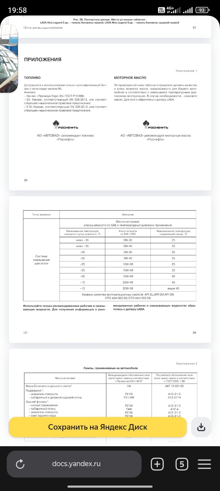

 @MuxauJI a завод-изготовитель рекомендует заливать илсаковские масла в Ниву?
Залить илсак конечно можно, но зачем???
На форуме есть темы про моторное масло в Ниву, но там не советов про илсаковские масла:acute:
Изменено пользователем Проходящий мимо
Проходящий мимо рекомендует АПИ, в том числе и ильсак, и асеа с2, да хоть jaso
Все рекомендации предполагают убийство! нивы на бездорожье(не просëлке)
9 минут назад, MuxauJI сказал:
Проходящий мимо рекомендует и ильса

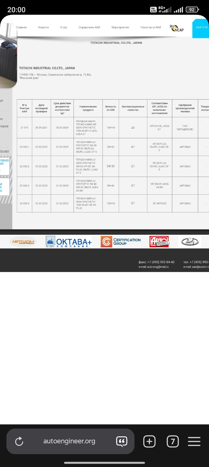

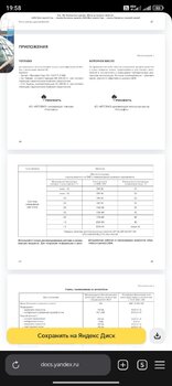

Есть копия этих рекомендаций из Руководства по эксплуатации Нивы, а то только одни слова от тебя…:Connie_cleaning-glasses:
Проходящий мимо
Уже много раз показывал, но вы можете только **уйню строчить...
Screenshot_2025-07-04-20-00-12-815_com.yandex.browser.thumb.jpg.62af30416465a32e18a4869a24baac74.jpgScreenshot_2025-07-04-19-58-20-098_com.yandex.browser.thumb.jpg.8035921456df33d83189b942be6085ae.jpg
