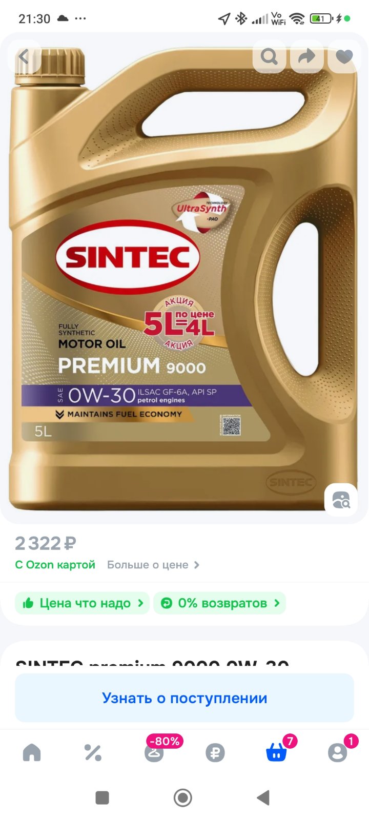

Да нормальное масло, не парься - я тоже не понял причем здесь мухлеватель :) Но его действительно похоже сняли с производства, на Озоне такое найти не могу Sintec Premium 9000 0W-30 API SP ILSAC GF-6A.
31 мая заказал на ozone 5л канистру, все ок.
Упс, правда пропало масло с Озона. Из ИЛСАКА платина 7000 только есть 5-30, 0-20 и 5-40.
В чем причина, кто знает?)
38 минут назад, cerkon сказал:
Малый спрос, сняли с производства.
