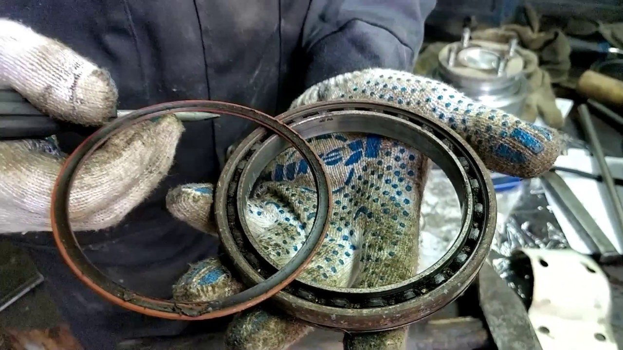

Подшипник муфты полного привода, 120 на 95 на 17, обороты до 8т. Какая смазка нужна, какой процент набития подшипника?
Приобрел вроде как оригинальный подшипник от тойоты. Вскрыл уплотнение, смазки маловато. Плюс где то от кого то слышал, что надо бы вскрывать и набить.
Как будто реально мало. За шариками не тянется. Какого либо видимого обволакивания не происходит (а может так и должно быть ?)
Я набил туда Wurth ep2 hlt lc
Набил сколько влезло. Думал покручу подшипник в токарном станке, под контролем температуры, лишнее выдавится.
Лишнее действительно выдавилось, процентов 10-20.
Но подшипник продолжает ощутимо греться. Причем обороты не сказать что высокие даю. тысячи 3-4. Кардан на большой скорости будет делать до 8т оборотов, судя по моим передаточным числам. Но при этом подшипник будет запрессован в алюминиевый корпус, вроде как теплоотвод на порядок лучше, возможно греться вообще не будет.
С одной стороны уплотнение очень плотное. Его не удалось вскрыть. Я так понимаю, оно ставится в муфте в сторону атмосферы что бы отталкивать всякую воду и грязь. Даже без смазки подшипник крутился довольно туго. До отмытия смазки он тоже туго крутился. И вроде как получается, что тугость его кручения не из за смазки, а из за этого переднего уплотнения. Возможно ли, что и нагрев тоже от него идет ???

Подскажите по такому вопросу: требуется замена подшипника в электромуфте подключения заднего моста. Подшипник быстрее погибает при движении во влажную погоду и при попадании воды ввиду не очень защищенной конструкции узла. В частности у меня зашумел сразу после того, как пришлось преодолевать глубокие водные преграды после сильного дождя.
Менять буду сам на подшипник NSK.
Сервис, который специализируется на ремонте данных электромуфт пишет, что при замене данного подшипника для продления срока службы добавляет в него смазку SКF LGWА-2.
В свободном доступе такой смазки не нашел, а где нашел цена не порадовала...
Из доступных имеются:
1. Liqui Moly LM 50 Litho HT
2. BARDAHL POLY S2
Что посоветуете из них? Либо что то другое из доступных. Важна стойкость к вымыванию водой.
Смазку заменить целиком или добавить?

1) к воде не стойка ни одна из вышеперечисленных.
2) К воде стоек только барий., аллюминий и сульфонаты.
3) полимочевина стойкая к воде относительно  лития немного лучше. Но и это не панацея.
По влагостойкости из всего вышеперечисленного самая менее стойкая это литий.
Вам же - надо либо в броды не лезть либо регулярно пересмазывать если купаетесь.
А если ездите по дорогам то и бардаля и спидгриза будет вполне достаточно.
Ech Водостойкие Bechem можно купить на вайлдбериз: Berutox FE 18 EP или Berutox FB 22. Дороже -лучше:). Или шпиндельный Клюбер на развес на авито.
Изменено пользователем SL1
Водостойкость определяется не только загустителем, но и вязкостью масла.
Чем ниже тем хуже.
Так что выдающихся (или хотя бы терпимых) по водостойкости смазок на маслах от полтинника и ниже ожидать не приходится.
Даже периодическая пересмазка не поможет, тк при попадании воды смазка на маловязком масле перестаёт защищать очень быстро и "скоростной" подшипник загудит ещё до приезда в гараж ну или на следующее утро.
Он же точно скоростной?
Dn вроде считали же?
Потому, что если он большой, но медленный, то забить его чем-то на масле под 200 (как SКF LGWА-2), но возможно на комплексе сульфоната кальция, и может даже добавить ингибитор коррозии, и дело с концом.
Изменено пользователем Obormot
18 минут назад, Obormot сказал:
Чем ниже тем хуже.
еще и консистенция важна..
чем гуще смазка и выше адгезия смазки тем сильнее труднее ее струей воды смыть.
