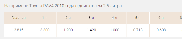

:nea: средняя 3-4, а максималка больше. Надо передаточные числа смотреть
10.12.2023 в 12:20, Ramzez сказал:
судя по моим передаточным числам.
Какие конкретно, а то тут уже гадания пошли в плане оборотов

Это не грузовик или внедорожник с большим задним дифференциалом и большим передаточным числом. У паркетников там, обычно, маленький дифференциал.
37 минут назад, Vasek555 сказал:
Это был бы правильный подход.

Про обороты хочу дополнить - 4 передача прямая с кардана. При скоростях выше 120 двигатель держит около 4-5 тысяч. То есть такие обороты точно будут. 5-6 передача повышает обороты пропорционально.
Потом уже редуктор понижает их для колес, ступиц, там соответственно требования пониже будут. Поэтому и засомневался, что мне ступичная смазка подойдет. Хотя там схожие примерно могут быть размеры подшипников.
Соответственно, 5т - допустимые обороты для мотора (в редких режимах), на последней передаче увеличиваются на 1.6, получаем 8.3т в редких случаях.
Понятно, что это не на каждый день. Но и не хотелось бы, что бы из за одного раза в год смазка повылетала из уплотнений или что то там перегрелось.
130, 140 или даже 150 я бывает летом гоняю по безлюдным дорогам. Хотя максималка 170 что ли (программная).
