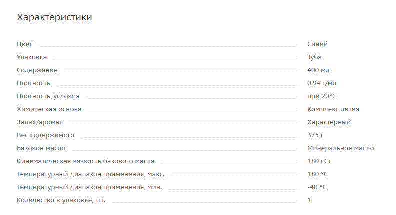

Я набил туда Wurth ep2 hlt lc
Набил сколько влезло. Думал покручу подшипник в токарном станке, под контролем температуры, лишнее выдавится.

Ramzez Обороты без диаметра не о чем. Фактор Dn высокий из-за диаметра. Нагрузка низкая. Процентов 30 смазки было бы нормально. Смазку лучше взять из генераторной темы. Вроде Fuchs Urethin E2 в упаковке BMW есть в продаже. Wurth ep2 hlt lc, скорее всего, плохое решение. За шариками смазке тянутся не надо, это не шестерни. В общем, ищите высокоскоростные смазки. Из относительно доступных в недавнем прошлом смазок, я бы пробовал варианты ниже в порядке приоритета:
