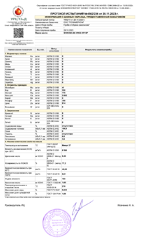

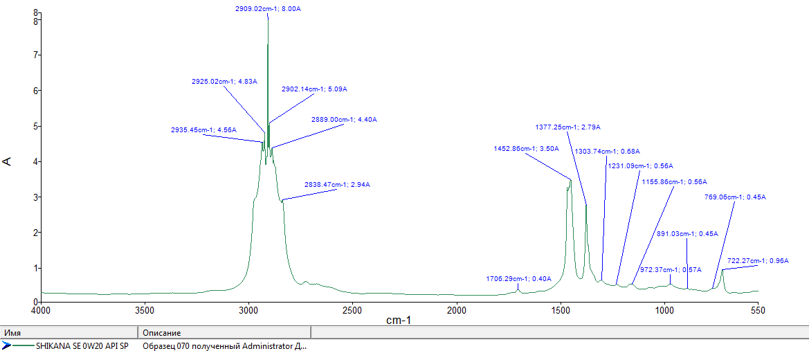

ИК-Спектр Фурье:

Ноак 17,2, хуже не придумать на лето (с учётом занижения 19-20). Там база очищенная отработка?!
Изменено пользователем AleksFreeman
Mobil 1, profix, eneos -такая же вспышка.
17 минут назад, AleksFreeman сказал:
Ноак 17,2, хуже не придумать на лето. Там база очищенная отработка?!
3-5 т.км хватит. Обычно высокий ноак оставляет меньше отложений. Из таблицы сравнения данный экземпляр  на первом месте, вторая toyota-14.

Интересно что за база такая? Сера не высокая, минералку не выдала. Но в тоже время NOACK 17%, выдал что с базой что-то не так... Ну и CCS завален. И ИК спектр показал 0.96.
Странный состав.
1 час назад, torcon сказал:
Странный состав.
a5/b5 что если hths выше 2.9? Тайна осталось быть...
