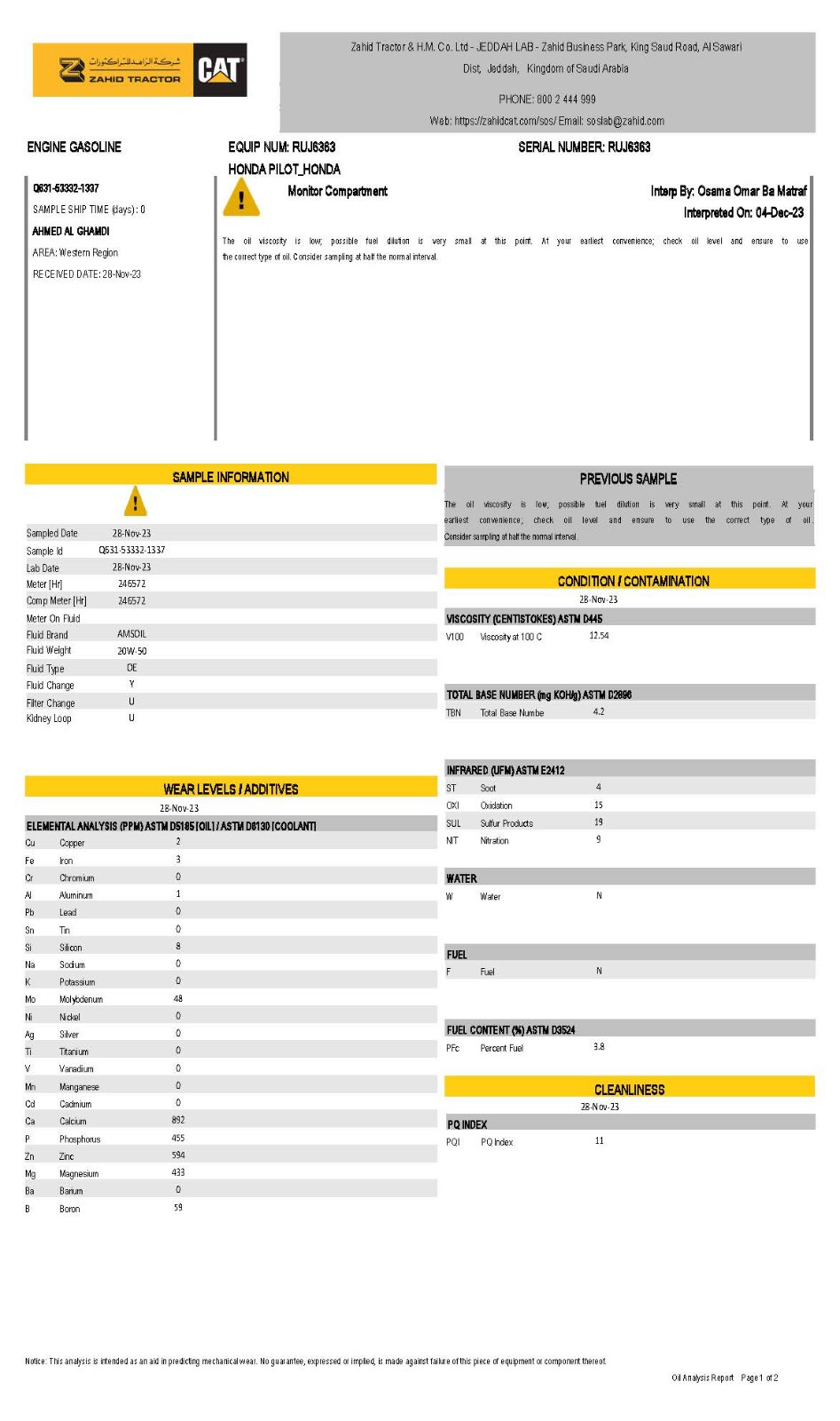

kosokof 54 Опубликовано: 5 декабря 2023 Поделиться Опубликовано: 5 декабря 2023 (изменено) Местоположение: юг Саудовской Аравии,автомобиль: Honda Pilot 2020 v6 J35Y6 с непосредственным впрыском топлива Метод отбора проб: Непосредственно из масляного поддона сразу после его открытия на 5 секунд при работающем масле. Масло: Amsoil oe Вязкость: 20w50 Классификация: API SP Дата упаковки: 05.\ноябрь\.2023. Пробег на масле: 11500км. Показания одометра: 246572 км. предыдущие моторные масла: fuchs titan 5w30 10-150км\ lucas 10w40 \ petromin 10w40 spВремя работы: неизвестно Дата замены: 10.\сентябрь\.2023 Дата слива: 28\ноябрь\2023 Количество дней использования: 50 дней. Тип топлива: бензин 91 рон. Средняя скорость: неизвестна Средний расход топлива: 11,7 км/л (источник: автомобильный компьютер за весь период эксплуатации) Количество израсходованного топлива: Примерно 1610 литров (оценка) Количество масла: 5,4 литра. — Воздушный фильтр двигателя оригинальный Honda и масляный фильтр Mobil1 M1-110A оба были заменены при добавлении масла. Присадки к маслу: Нет Присадки к топливу: нет - Диапазон внешних температур: 27C-37C - За период эксплуатации масло не доливалось и существенных потерь, требующих доливки, не было. - Стиль вождения: горы, несколько раз простояем по 1 часу. - В основном используется на автомагистралях (70%) и в городе (30%) - ок. - Механические примечания: нет - Диапазон температур охлаждающей жидкости после достижения оптимальной рабочей температуры в течение всего периода эксплуатации составлял от 83c до 91c В течение очень коротких периодов работы температура достигала от 78 до 88 градусов. Поскольку я поменял термостат охлаждающей жидкости с 82c на 78c без перепрограммирования и дополнительного масляного радиатора Honda, EGR блокируется без программирования и деактивация цилиндров отключена. Сенсорные наблюдения: запах топлива в масле. - Расход топлива: 11,7 км/л — через сколько километров нужно слить масло в следующий раз?Нужно ли повышать температуру охлаждающей жидкости, чтобы топливо испарилось из масла? -Стоит ли продолжать использовать синтетическое масло 20w50, поскольку климат умеренно тропический или что-то еще? - Уменьшит ли использование топлива с октановым числом 95 разжижение топлива? Спасибо 5737247_RUJ6363#RUJ6363_1.pdf Изменено 5 декабря 2023 пользователем kosokof исправление 3 Ссылка на сообщение

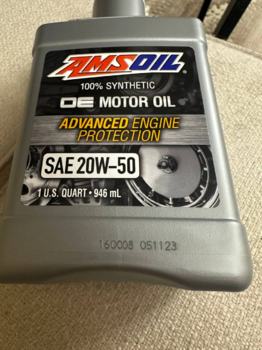

alex323 19 977 Опубликовано: 5 декабря 2023 Поделиться Опубликовано: 5 декабря 2023 21 минуту назад, kosokof сказал: Дата упаковки: 05.11.2023 22 минуты назад, kosokof сказал: Дата замены: 10.09.2023 22 минуты назад, kosokof сказал: Дата слива: 28.11.2023 Может изготовлено в 2022 году? Ссылка на сообщение
kosokof 54 Опубликовано: 5 декабря 2023 Автор Поделиться Опубликовано: 5 декабря 2023 18 minutes ago, alex323 said: Could it be made in 2022? 2 Ссылка на сообщение
alex323 19 977 Опубликовано: 5 декабря 2023 Поделиться Опубликовано: 5 декабря 2023 kosokof ок, масло изготовлено 05.11.2023. Как можно было его залить в автомобиль 10.09.2023?)) 45 минут назад, kosokof сказал: Дата замены: 10.09.2023 Это дата заливки в автомобиль? Или что это за дата? Ссылка на сообщение

Pinachet 174 Опубликовано: 5 декабря 2023 Поделиться Опубликовано: 5 декабря 2023 (изменено) Сюрреализм однако… Начнем сначала. Пробег 11500 Расход 11,7 км/литр 11500/11,7 = 973 литра Но заявлено 1610 Далее - масло 20W50 и производитель серьезный, заявленная KV100- 19,8 Отработка: KV100 - 12,5 (!!!) Крепкая пятидесятка превратилась в тридцатку?? Это какое же разжижение бензином должно быть? И что тогда будет с ..W30, тем более с ..W20 ? Изменено 5 декабря 2023 пользователем Pinachet 1 Ссылка на сообщение
ПавелТ 2 302 Опубликовано: 5 декабря 2023 Поделиться Опубликовано: 5 декабря 2023 Видимо админ занят, я конечно не такой спец, но кое что ясно. - масло ещё живое по щелочному числу и нитрация говорит о легком режиме - имхо можно еще проехать тысячу, две. Но это если режим не меняется, если будет город то интервал нужно сокращать. Температурой вы не добьётесь испарения топлива, впрыск непосредственный - он так льёт. Масло просело в вязкости, такое вязкое масло излишне даже в вашем климате, хватит W30. Но это на Ваше усмотрение всё-равно. Про 95 бензин - попробовать надо, откатайте интервал и на анализ. Я бы в такую жару лил только его. 1 Ссылка на сообщение
ПавелТ 2 302 Опубликовано: 5 декабря 2023 Поделиться Опубликовано: 5 декабря 2023 Pinachet тут вязкость не из-за бенза просела, эти масла так себя ведут. 1 Ссылка на сообщение
mihail026 5 644 Опубликовано: 5 декабря 2023 Поделиться Опубликовано: 5 декабря 2023 kosokof с учётом PQ-индекса износ околонулевой, т.е. ресурса хондовского мотора на 20w-50 хватит даже для внуков. Но интервал в ваших условиях эксплуатации следует немного сократить - масло уставшее. 1 Ссылка на сообщение
kosokof 54 Опубликовано: 5 декабря 2023 Автор Поделиться Опубликовано: 5 декабря 2023 я видел, как многие Honda v6 проезжали 200 км с 0w20 в моем регионе, но с гораздо большим количеством изнашиваемых элементов https://www.ridgelineownersclub.com/threads/got-my-oil-anasis-back-from-blackstone.214750/ https://www.ridgelineownersclub.com/threads/engine-oil-transmission-oil-analysis-at-75k-miles.232421/ 1 hour ago, ПавелТ said: Масло просело в вязкости, такое вязкое масло излишне даже в вашем климате, хватит W30. Но это на Ваше усмотрение всё-равно. 3 Ссылка на сообщение
ПавелТ 2 302 Опубликовано: 5 декабря 2023 Поделиться Опубликовано: 5 декабря 2023 kosokof да, на двадцатке сильный износ. Но 20W50 всё равно лишнее, имхо. 1 Ссылка на сообщение
avignon 2 570 Опубликовано: 5 декабря 2023 Поделиться Опубликовано: 5 декабря 2023 4 часа назад, kosokof сказал: Нужно ли повышать температуру охлаждающей жидкости, чтобы топливо испарилось из масла? Я бы поднял, потому что при недогретом моторе топлива будет литься больше. 4 часа назад, kosokof сказал: Уменьшит ли использование топлива с октановым числом 95 разжижение топлива? Нужно безусловно попробовать, тем более, что в жаркую погоду вероятность детонации увеличивается. А ECU может "заливать" детонацию большим колечеством топлива. 1 Ссылка на сообщение
