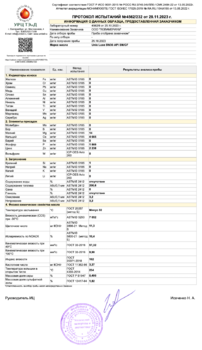

ИК-спектр Фурье:
(сообщите)

@torcon, а почему в ИК спектре тут относительно высокий пик, хотя база явно с минералкой забодяжена?

:shok: А куда кальция столько? Или они случайно лишний мешок в блендер сыпанули с бодуна?:sarcastic:
14 часов назад, avignon сказал:
потому что нет здесь минералки, это гидрокрекинг на самом деле. На банке честно написали "Синтетическое".
Если ты смотришь на высокую серу 0,495%, она от пакета, посмотри какое его содержание... в раза два перевалили. В два раза больше присадок - в два раза больше серы :)Кислотное вон тоже задрало 3.27.
torcon , согласен в принципе, просто смутило сочетание CCS и NOACK...
2 часа назад, torcon сказал:
потому что люксовое, было бы обычное была бы норма:sarcastic:
03.12.2023 в 15:09, Дюпелёк сказал:
Крепкое масло)))
эта банка с избытком присадок... значит где-то банки совсем без присадок. Стандарт качества и стабильность производства ниже плинтуса...
