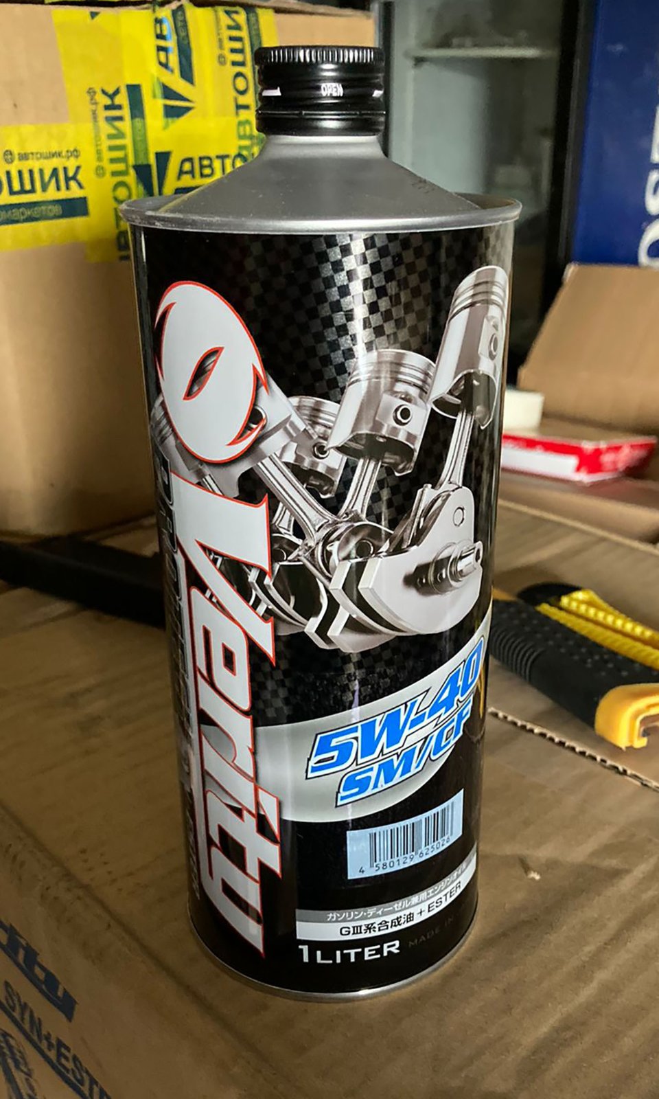

30 ноября 20232 г Популярное сообщение Закреплён Verity Protech Synthetic+Ester 5W-40 SM/CF свежее за анализ спасибо gektor66rus, Ajax, romaty, АлексейА. Образец завозил в лабу, из своего магазинного ассортимента, gektor66rus, за что ему от нас спасибо! Масло заявлено как: API SM/CF. 1) Вязкостные характеристики при 40С и 100С, говорят о том что это высоковязкое "густое" 5W-40. В стандарт SAE J300 масло вписывается нормально. 2) Щелочное число = 7,70 - среднее. На разумные интервалы смены 5000-7500км в городских условиях. Можно конечно и больше, при условии если у вас много трассового режима, 50-70%. 3) Зольность сульфатная = 0,99% - низкая. Конечно это масло не для сажевых фильтров дизельных двигателей. Но зольность у него не высокая, большинству обычных современных автомобилей оно подходит. 4) Температура вспышки = 229С - обычная, средняя. Нормально. Хотя такие высоковязкие "густые" масла бывают и покруче, например 235С, 245С. 5) NOACK испаряемость масс (угар) = 9,4% - хорошая. Масло мало испаряется при высокой температуре, угар должен быть не большим. 6) Вязкость имитации холодной прокрутки стартером в морозы, CCS при -30С = 5054 - удовлетворяет стандарту SAE. До -30С все будет нормально. Ниже - не желательно. 7) Температура застывания -32С - не выдающаяся. Именно поэтому не советую использовать это масло в Сибири с морозами за -30С. В европейской части России, где морозы до -25С -28С и то редкость, все будет хорошо. 8) Содержание серы = 0,276% - среднее. Оно от пакета присадок Afton, не от базового масла. (именно столько дают все масла на этом пакете.) Это хороший знак, значит база чистая от серы... 9) Как уже сказал, пакет присадок Afton Hitec. Здесь есть органический молибден, который снижает коэффициент трения. Противоизносные присадки на основе фосфора и цинка. Борированные сукцинимиды - дисперсанты. Нейтрализующая присадка на основе кальция. Все что нужно из присадок, здесь есть. 10) Судя по окислению = 18, эстеры здесь точно есть, но немного, около 2%. ИК спектр Фурье говорит о том, что в масле гидрокрекинг VHVI+немного эстеров около 2%. Вывод: Такие масла очень неплохо показывают себя в отработках. Да они густые, не экономичные, но износа на них мало. У данного экземпляра не очень с температурой застывания -32С, но если это масло использовать в теплых регионах (Москва, Воронеж, Курск, Волгоград, Ростов-на-Дону), оно наоборот отблагодарит стабильной работой и низким угаром. Эстеры здесь номинально... Неплохое японское масло, если цена устраивает, можно брать. Если дорого, по 5000р за канистру, как оно стоит на сейчас, то есть варианты покруче за эти деньги. Артикулы коды для заказа в интернет магазинах: 59121 - Verity Protech Synthetic+Ester 5W-40 1L 59122 - Verity Protech Synthetic+Ester 5W-40 4L 59126 - Verity Protech Synthetic+Ester 5W-40 20L 59081 - Verity Protech Synthetic+Ester 5W-40 200L

30 ноября 20232 г Автор Нормальное масло, лейте у кого есть на такое деньги. Просто японское в красивой обвертке, поэтому и дорого. Не может чисто немецкое или чисто японское стоить дешево... А на счет жадности продаванов, один из них нам выделил литруху и отвез в лабу. Устыдитесь уже поливать на все что движется....
