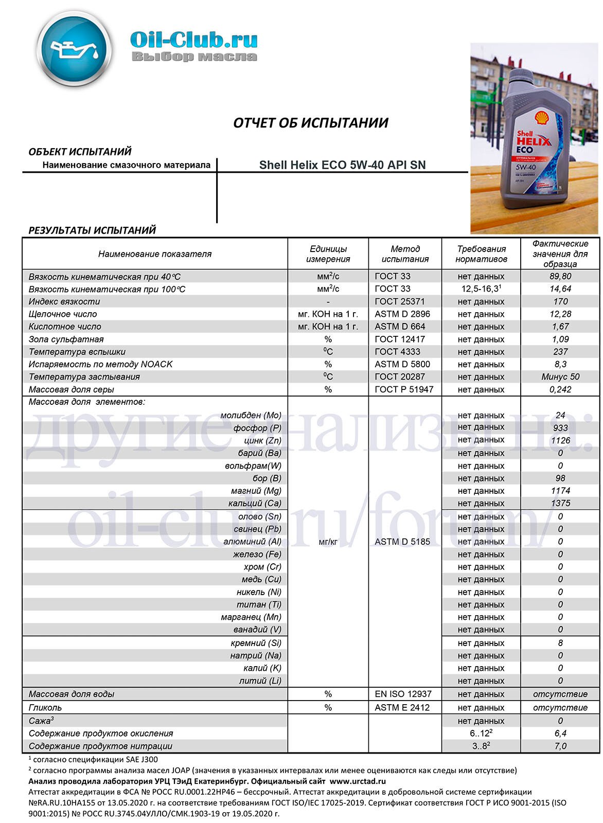

29 ноября 20232 г 5 минут назад, Ares 35 сказал: Переименовал, для бÓльшей понятности В раннешние спокойные времена я б вам посоветовал какого нить шелл эко 5-40 купить и реально в него эстеров плюхнуть. Вышла бы жирная красивая 30ка(как бадяжить, вполне себе и 5- и 0-30ка) за дешман почти.. ну скажем цена/свойства и жир - пушка)) А сейчас.. а я ведь кучу народа сам на эко с распродаж в ашане и тд подсадил, или еще и на него же и - не ссы, вот те пузырек мобил-арктик или эмкарат(холодильные полиол эстеры) - лей вместе.. Какие там синтеки, рольфы, рн, гпн и лук.. когда такой жир за копейки был
