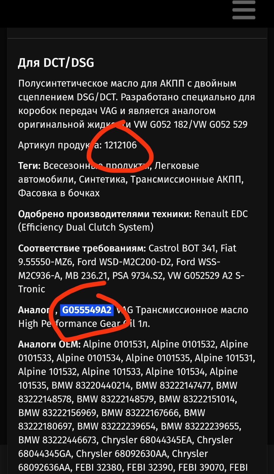

qwwe а откуда информация, что физико-химические свойства близки? И какой febi/svag являются аналогами OEM? Я бы с удовольствием за них заплатил)
P.S. это масло не в гидравлическую часть коробки, а в механическую!
Ловите артикулы: 1212106, 1212107. Далее сами найдете по кроссам, что захотите).
Изменено пользователем qwwe
qwwe У 1212107 нет соответствия VW, а 1212106 является аналогом G052 529. А это масло в мехатроник. Так что это не оно
Изменено пользователем Grossner
11 часов назад, Grossner сказал:
Пардон, все немного проще.
Но решать, естественно, вам.

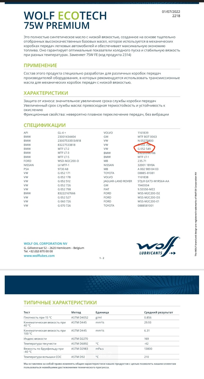

qwwe эту информацию я видел. Но сильно смущает, что производитель указывает, что это масло является заменителем практически любого масла VAG для DSG, независимо даже от того, куда его лить, в автоматическую часть или механическую. Много где читал, что эти масла даже визуально сильно отличаются по вязкости. А если учесть тот факт, что Elsa вообще пишет, что в случае их смешивания надо заменить коробку, то вообще как-то стрёмно его лить.
Так что, к сожалению,всё намного сложнее)
59 минут назад, Grossner сказал:
Ну вот Вольф, например, для механики 75w. Называется найдите отличие от dex6))). Поэтому у бренда, который нельзя называть, один продукт заменитель)))
Elsa не всегда на стороне потребителя. У них в моторы с одинаковым поддоном (888 gen2/gen3) идут разные объемы заливки масла, при этом elsa строго запрещает переливать))))
