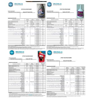

Может прокомментируете?)
21 час назад, qwwe сказал:
С этим G052 182 мало общего...

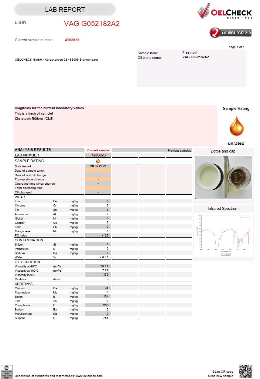

2 часа назад, kazbich2004 сказал:
Это одно и тоже (g052182a2 = g052182)......
И как у вас сера стала присадкой???? Состав как у тонеко:sarcastic:
16 минут назад, qwwe сказал:
A2 это тип упаковки
A2 это тип упаковки
огромная вам благодарность за протокол оригинального масла. Теперь совсем очевидно, что это наибанальнейший dex3, в лучшем случае полусинтетический. Однако огромное содержание серы прозрачной намекает на минералку...
П. С. Ладно, погорячился про серу, полусинька это...
Изменено пользователем qwwe
