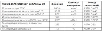

Спецификации ECP C3 5W‑30
ACEA C2/C3

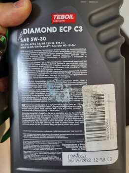

Всем добрый день! Делюсь информацией. Были баллы Чайки заказал финский С3 по 400 руб. литр. На Озоне. Пришло посмотрел забрал, дома смотрю банка финская а сделано в России! Сдавать обратно не стал, лень.
