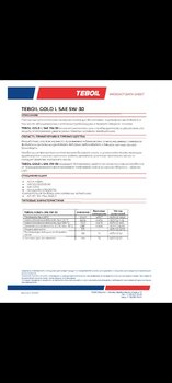

Teboil подскажите, как у вас в техническом паспорте у этого масла появилась такая вязкость?

23.06.2025 в 03:01, АРТЕМ ВОЛГОДОНСК сказал:
Спасибо, что обратили наше внимание. Физико-химические параметры будут в скором времени обновлены в техническом описании на продукт.
Приводим типичные значения кинематической вязкости продукта Teboil Gold L 5W-30:
KV40 – 67,6 мм2 /с
KV100 – 11,5 мм2 /с
