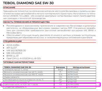

Образцы свежего финского масла, отработки и свежего торжковского масла отправил на экспресс анализ. И если по финскому маслу вопросов не возникло, то у масла из Торжка по анализу щелочное число составило 7,96 mg KOH, тогда как заявленное щелочное число на официальном сайте teboil составляет 11,9 мгКОН.
Хотел задать вопрос почему такое низкое щелочное число в полнозольном масле и почему такое большое расхождение с заявленными показателями?

Масло TEBOIL DIAMOND 5W-30 соответствует всем заявленным в техническом описании спецификациям, и в данном документе отображены типичные значения физико-химических параметров. В том числе и спецификации VW 502.00, согласно которой щелочное число больше или равно 10 мг KOH/г (по ASTM D2896).
Соответствующее масло со значением щелочного числа 7,96 мг KOH/г не выпустилось бы в продажу в ходе лабораторного контроля качества продукции на всех этапах производства.

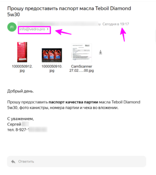

Запросил "официально" паспорт качества масла Teboil Diamond 5w30 Торжок непосредственно у продавца интернет-магазина Vedro.Pro, ну раз сам Teboil ни в какую не может предоставить мне его напрямую, смотрим реакцию....
Вот прям и смех и грех :D
23 часа назад, fincons сказал:
Лукойл кстати дал при запросе по почте, не требовал никаких чеков и тп, тебойл пока боится)
