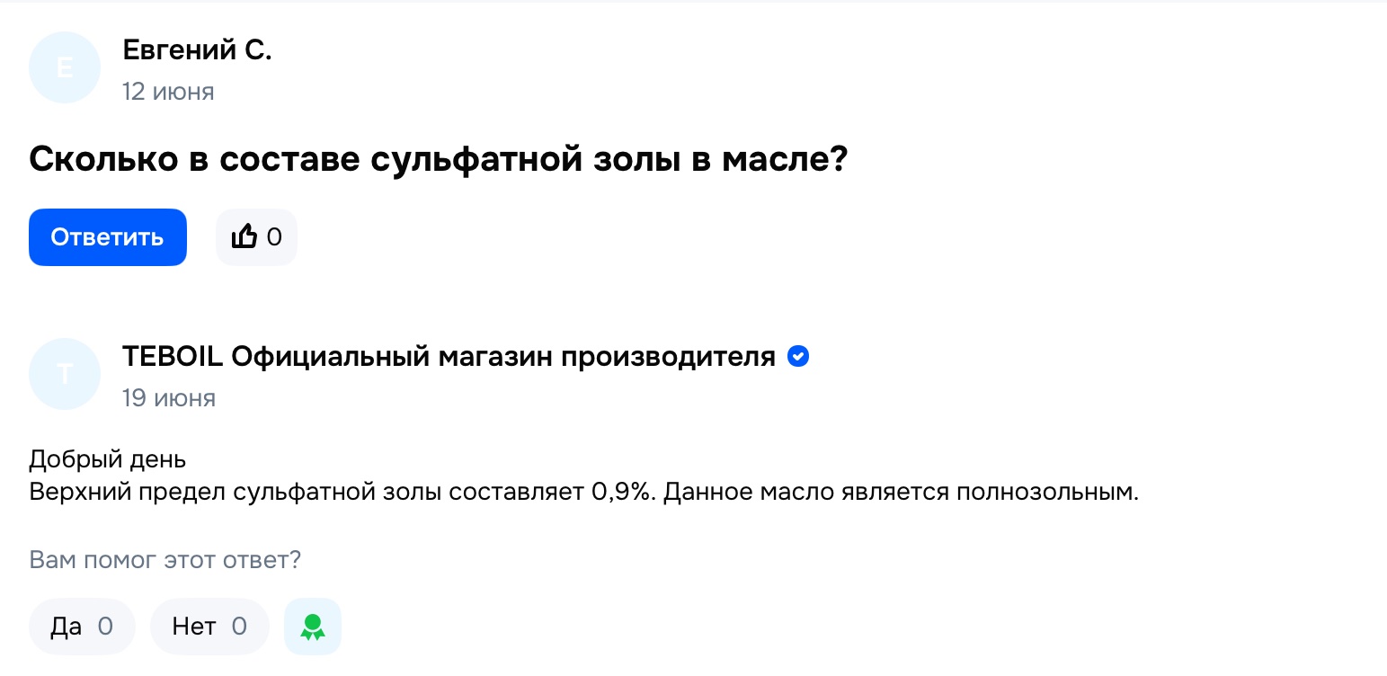

21 июля 20251 г 8 часов назад, torcon сказал: Думаю по аналогии как здесь. На основании этого анализа как раз и взял масло, спросил в официальном магазине тебойл на озоне ответили что 0.9 и масло полнозольник может ошиблись, мне в машину нужен среднезольник брал как аналог Лукойл JP
22 июля 20251 г Автор Zhenek137 Teboil gold fe 5w30 нельзя назвать ни полнозольником, ни среднезольником наверное, это и не A3/B4 A5/B5 и не ACEA C2/C3. Это просто API SP ILSAC GF-6A - в этом стандарте не ограничивается зольность. Хотя возможно представитель Teboil, уже руководствовался API SQ ILSAC GF-7A, где зола ограничивается до 0,9%.
23 июля 20251 г 18.07.2025 в 19:55, Zhenek137 сказал: Teboil Teboil gold fe 5w30 сколько золы содержится в масле ? Масло TEBOIL GOLD FE 5W-30 является энергосберегающим полнозольным продуктом для бензиновых двигателей без GPF, который соответствует спецификации API SP и ILSAC GF-6A. Согласно данным спецификациям, содержание сульфатной золы не регламентируется, а ограничивается лишь содержание фосфора (до 0,08%) и серы (до 0,5%).
