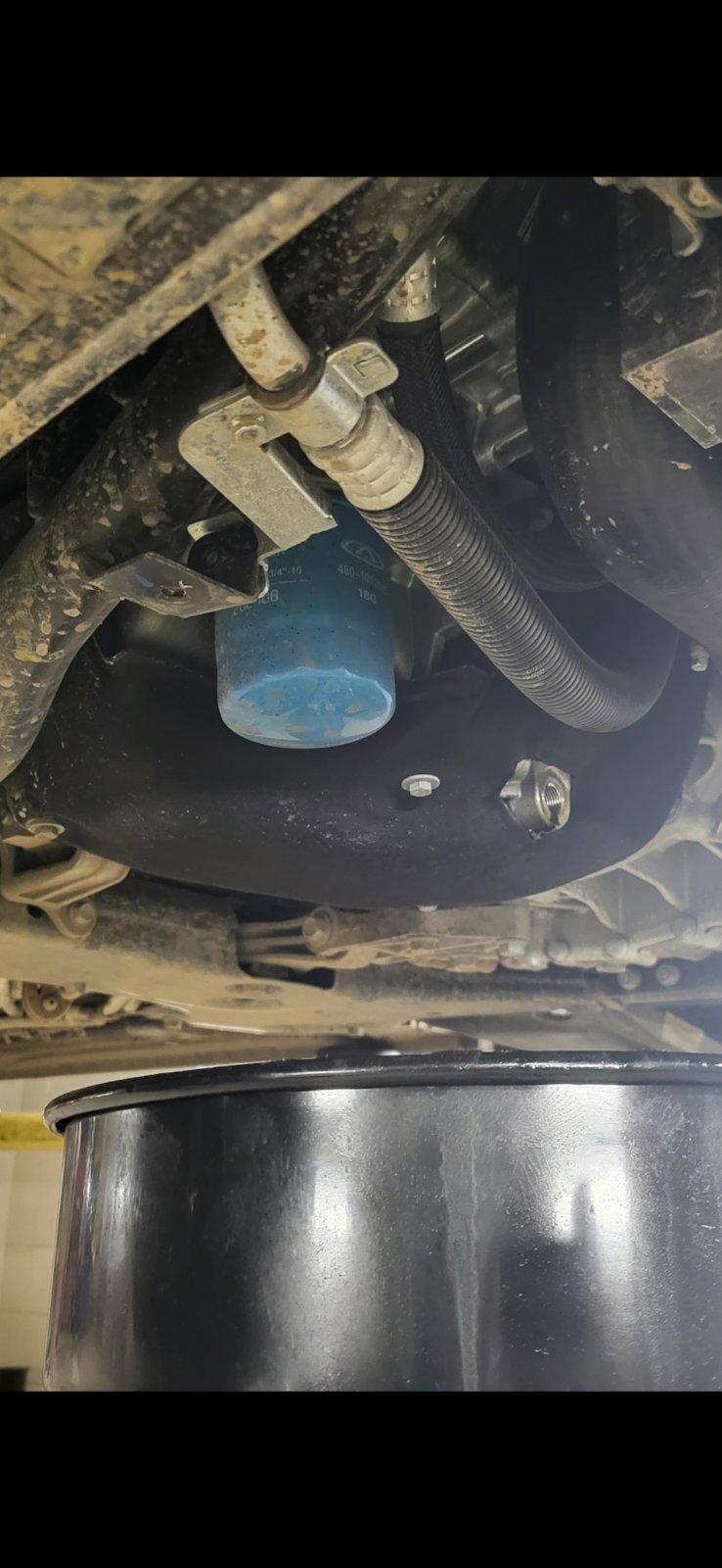

Просто интересно, где он тут в картере:pardon:
Screenshot_2023-11-22-20-38-16-38_99c04817c0de5652397fc8b56c3b3817.thumb.jpg.147c8352ef31abe1038ec3e658065259.jpg

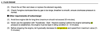

Diehard исполняете рекомендации производителя после окончания движения перед глушением двигателя?
10 минут назад, Евген48 сказал:
Он, видимо, внутри, с той стороны картера, с которой масло )))
4 минуты назад, lord0478 сказал:
Нет, не исполняю.
В принципе, ни разу не допускал глушения двигателя сразу после "навала" под 200. Всегда остановке предшествовали минимум 3-5 мин более спокойного темпа.

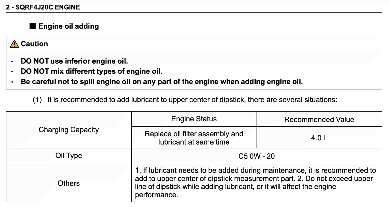

Diehard вы все точно указали про объем масла 5л в стартовом сообщении? Просто в книжке 4л, а это минус в карму двигателя)
Мы тут гадаем что масло умерло так, а тут вонано чё, 4л масла

6 минут назад, lord0478 сказал:
Абсолютно точно 5л! Эта ошибка растиражирована по всем книжкам, и в РЭ то же самое.
При заливе 5л уровень оказывается на 2/3 между мин и макс по щупу.
я бы заливал под максимум
