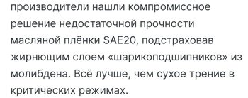

Существует ли у веретёнщиков мания преследования гуталинщиков?
- Не, не слышал, глядя на количество отработок маловяза, и izem в частности.:mocking:
И этот анализ- отличный посыл гуталинщикoff на       0W-16, и в сухую, и без молибдена :D, и это лучше, чем даже бывает на 0w-20 с много Мо. Хотя высказывания в критическом режиме мышления, кмк, о недопустимости заливки 0w-20 по мануалу встречаются  ...
:bye:.

Katsmax Присутствовал ли хоть раз за 3года у Rav4 тяжёлый/горячий режим, как Вам кажется, и в чём он заключается?
Посещала ли Вас мысль/желание лить погуще или загущать для тяжелых/горячих условий эксплуатации, как советовал @SAE20?
Особых не было, пару раз в снегу буксовал на даче. Желание залить погуще не было. Руководством предписано 0W-16, 0W-20. Иных масел по моему мнению использовать здесь не нужно, что и подтверждается не единожды проведёнными анализами отработки.
Изменено пользователем Katsmax
12.11.2023 в 05:11, Katsmax сказал:
EFE
спасибо :) . как раз такой ранее взял, из-за цвета (зелёный), мне бодяжить редлаин 5-40 надо до параметров vw508 :D
12.11.2023 в 11:36, Nickol сказал:
SAE20 писал, что это не для тойоты.
SL1 , вопрос был скорее для ответа гуталинщикам про "водичку" по мануалу лить. И это уже не важно.:bye:
