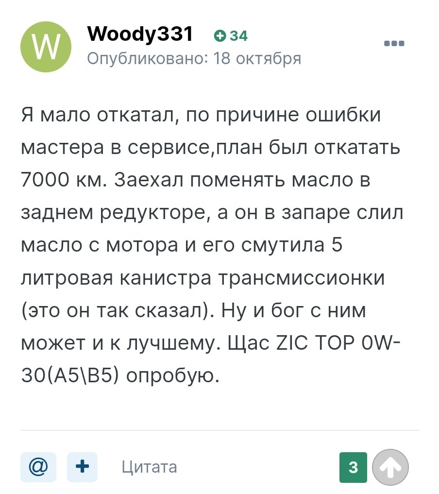

Woody331 606 Опубликовано: 2 ноября 2023 Автор Поделиться Опубликовано: 2 ноября 2023 5 минут назад, Polymerium сказал: А вы точно сами меняли? И точно отработку вам дали в сервисе ту? Если судить с ваших старых сообщений, то у вас там какой то каламбур. Вы прочитайте дальше, я же написал что масло в заднем редукторе в итоге не поменяли, я сам в гараже его поменял. Ссылка на сообщение

Woody331 606 Опубликовано: 2 ноября 2023 Автор Поделиться Опубликовано: 2 ноября 2023 1 минуту назад, Polymerium сказал: Так вы разобраться хотели что к чему или чтоб я написал - о извините наша вина во всём?)) Ну если так, извините Пс. Анализы делались всего, но не в урц. Если надо, сделаем, отправим тогда его, как будет готово, выложу. Вы можете так же отправить то масло в свежем виде что у вас есть на анализ (хоть оно и не актуально уже). Масла не осталось , так как я остатки залил во вторую машину. У меня есть свежак который я покупал в марте , но оно уже с другой этикеткой, возможно другая рецептура. Ссылка на сообщение
