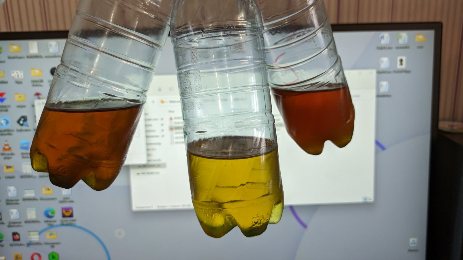

И для цвету чая подмешали, ога)
Слева-направо.
Coldtec 23г.в\Ultratec C3 23г.в.\Sintec C3(Afton) 22г.в. все масла 5w-30, после морозилки. помутнел только Синтек.
Изменено пользователем ilan12

35 минут назад, ilan12 сказал:
Слева-направо.
Слабая морозилка, большая бутылка и/или недолго держали.. моя все масла кроме немало пао, или меньше но+гтл, или много гтл(не вышние шеллы тоже уже чутка мутнила) - все масла мутнит так или иначе. Но я долго держу(минимум сутки), в очень небольшой таре и не полной, чтоб смотреть как течет.. ну и она сама на турбе выдает -25 самое теплое, а то и вплоть до почти -27..
