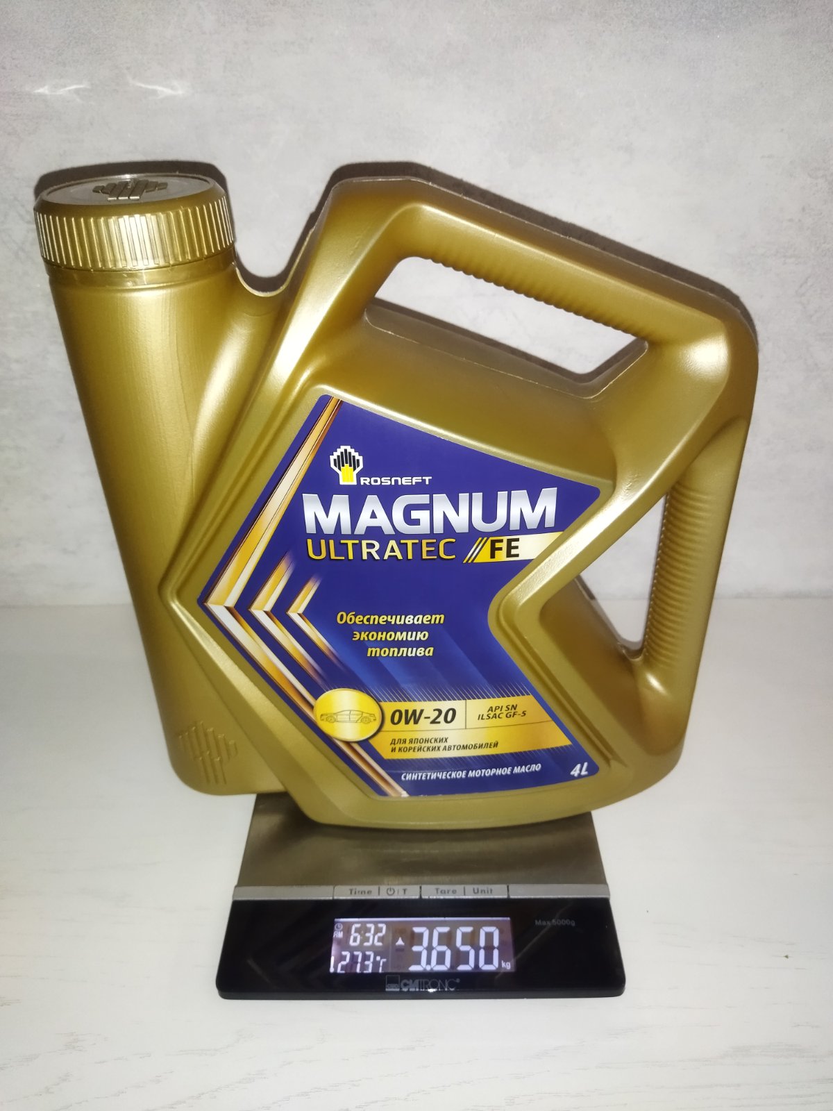

Масло закупал и отправлял на анализ Дюпелёк.
Rosneft Magnum Ultratec FE 0W-20 (VOA BASE) копия.jpgRosneft Magnum Ultratec FE 0W-20 URC-1 копия.jpgRosneft Magnum Ultratec FE 0W-20 photo1.jpgRosneft Magnum Ultratec FE 0W-20 photo2.jpg
Масло заявлено как: API SN; ILSAC GF-5.
40802332 - Моторное масло Rosneft Magnum Ultratec FE 0W-20 1л
40802342 - Моторное масло Rosneft Magnum Ultratec FE 0W-20 4л

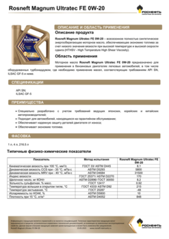

для партии 351 от 20.05.23 заявлены следующие показатели:
КВ¹⁰⁰ : 8,44
ИВ : 173
ССS : 4400
Твсп : 208°
Тз : -48°
Испаряемость : 11,3
HTHS : 2,58  :pardon:
заключение лаборанта : классификация по SAE J300 - 10W-40 :sarcastic: ( и содержание Са 0,35% при зольности 0,94 туда же )
Пришли обновленные результаты, NOACK = 11,5%
Что в принципе неплохо для 0W-20 на гидрокрекинге :)
