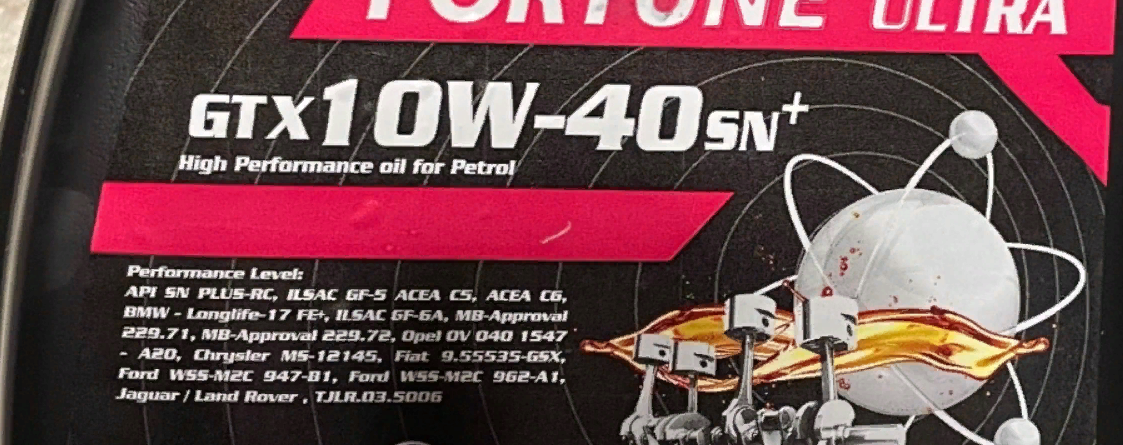

Лучше посмотрите что на канистре 10w-40 написано. (допуски)
39 минут назад, знаток сказал:
Это мелочи ).
На 10-40 интереснее надписи. )
Надписи на канистрах с допусками все верны !
они показывают что данные масла подходят для данных автомобилей и могут заливаться .
универсальное дизельное и бензиновое масло
подходит по всем требованиям к моторам !
просто по вязкости масло подбирается к автомобилям
все стандартно
и если есть замечания то прошу через факты писать с примером
что это не может быть так как !!
7 минут назад, знаток сказал:
Все верно написано !

7 минут назад, Import oil сказал:
все стандартно
Вы в своем уме ?

6 минут назад, Import oil сказал:
что вам не нравится напишите
Масло 10-40, допуски для 0-20. Такое может быть ?
Ладно, с маслом примерно ясно - яркое появление. Представитель органично вписался к нему.
А чего МИЦ-то? KV40, 100 и ИВ - так же не может быть?

биполярочка ? ну ок
а зачем MB-Approval уПаминули ?
Изменено пользователем S_Andrey
Масла ACEA C5 имеют пониженную вязкость HTHS от 2,6 до 2,9 мПа*с. Вязкость масла SAE 0W-20 или 5W-20. 10W-40 никак не сможет дать такие показатели HTHS.
Касаемо сабжа, ILSAC GF-6A соответствует категории API SP, соответственно дожна быть весомая доля магния для предотвращения LSPI, а здесь его на уровне погрешности относительно кальция. Поэтому ILSAC GF-6A оно соответствовать не может.
С плотностью все нормально. Объемный к-т температурного расширения 5-7%, соответственно, 5-7г на на 10С. Магний тоже ни кто, вроде, не регламентирует. SAE J300вязкость при 40С не нормирует. Так что все нормально. Продукт высоких технологий:). Непонятно какая здесь база. Возможно, какая-нибудь экзотика.
1 час назад, Import oil сказал:
229.71 и 229.72 - это ИСКЛЮЧИТЕЛЬНО 5w-20 и 0w-20!!!
8 минут назад, SL1 сказал:
Только регламентируется то, что GF-6A должен соответствовать API SP. Здесь SN+. Регламентируется защита от LSPI при определённых условиях, для получения которой у современных масел (сертифицированных по API SP) отношение магния к кальцию не менее, чем 1:4 (на вскидку, меньшее соотношение не вспомню).
